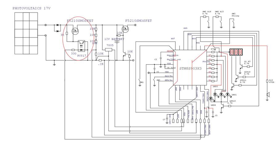

買了一片太陽能板又買了一個控制器,看看功能 自己寫一下程式看看功能可以不可以取代!! 飛利浦黑晶爐的控制電路外加 MOS 作為充電和放電...
85W 17V太陽板
我的電路
電壓監控 電流監控 時間輸出控制 日落狀態控制輸出 輸出時間可調整
20140813 修改部分程式
1.電池電壓修正把電流檢出造成的壓差扣除
2.內定輸出時間設為480分鐘
3.電流檢出修正 3.0A 顯示3.50A的問題
20140821 ricky chian 建議ON4OFF1秒充電以增加 電池的活性

 楼主| 发表于 2014-9-21 16:54 | 显示全部楼层
ksd 发表于 2014-9-21 15:13
来自宝岛的坛友,程序够长的。注释比较少,整体设计的说明也没有。资料能共享出来就要顶一下!
20140801大改寫程式中斷定時器1作為1/10 1 1 1 計數並且把輸出 電流電壓顯示時候可以選擇三種模式on auto off
auto 在太陽下山時候會自動輸出
太陽下山的檢查每隔1分鐘一次 並檢查是否電壓過低若過低則切斷輸出若太陽輸出則也關斷輸出
因為這電路板的IO位置無法使用內建的PWM(正常PC1PC2)
所以改用PB6控制輸出MOS  PB7控制充電MOS1  PA2控制充電MOS2
11.6V 停放 14.5v 停充 13.5v~14.5 PWM 控制 13.5V以下全充
在電壓電流模式按鍵SW1SW2 輸出ON/OFF
計時倒數終止時關閉輸出MOS
太陽板輸入電壓停止時(沒有陽光) 輸出MOS 時間由設定值決定,當倒數計時完畢後回覆原設定
  20140722
 楼主| 发表于 2014-9-21 17:08 | 显示全部楼层
xwj 发表于 2014-9-21 14:21
额,怎么又是“飛利浦黑晶爐的控制電路”???
因為回收廠拿到5~6套所以就一腳踏入 STM8的世界!! 摸索中...以前都用洞洞板焊接 DIL的 8952 或是 STC15F204EA 第一次使用 STM8S903K3 新領域新學習!!
 楼主| 发表于 2014-9-21 17:13 | 显示全部楼层
這個程式有分 一般模式跟電池脈衝模式 主要的差別在於 電瓶內阻變高時候充不進去(我也沒辦法) 所以把電壓升高!!
发表于 2014-9-21 22:09 | 显示全部楼层
不错啊,既废物利用,又增加了DIY的乐趣,还开源!
