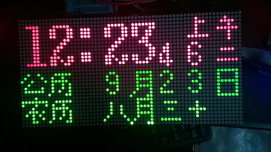

经过两天的安排,彩色大屏幕LED点阵电子万年历全面完工,这次比上一个有重大改进,对部分代码进行了优化,增加中文调节菜单,先给大家看下:
这次采用大字时钟显示,下面是公历和农历显示,右边是秒和星期。该时钟全部遥控操作,下面是遥控器:

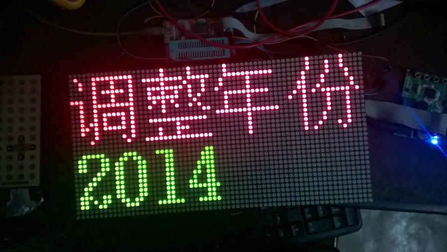

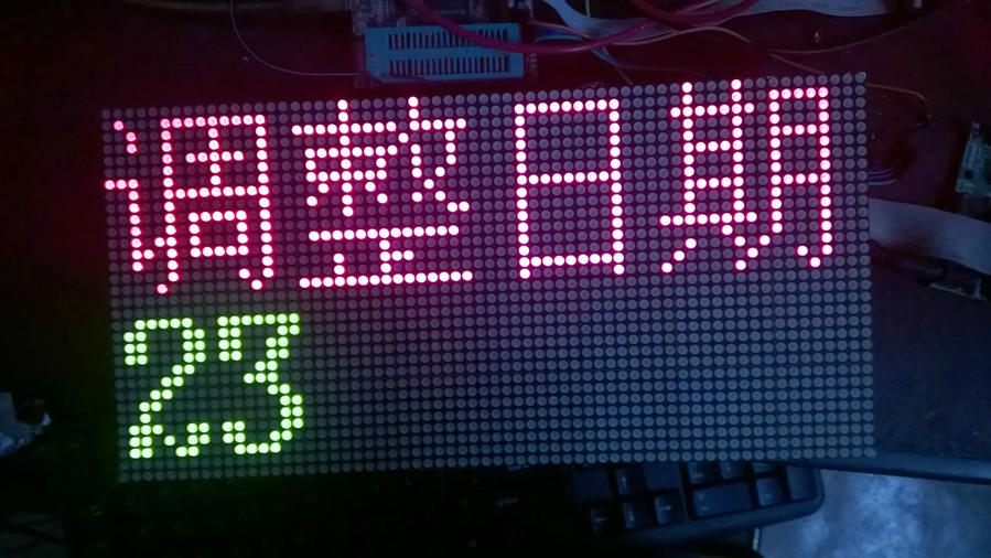

采用的是创维DVD的遥控,在待机显示下,按下菜单键,显示调整年份,这个时候按左右方向键翻页菜单,按上下方向键调整数据,按确定保存退出,如不想保存,直接按菜单键退出菜单。如下图:

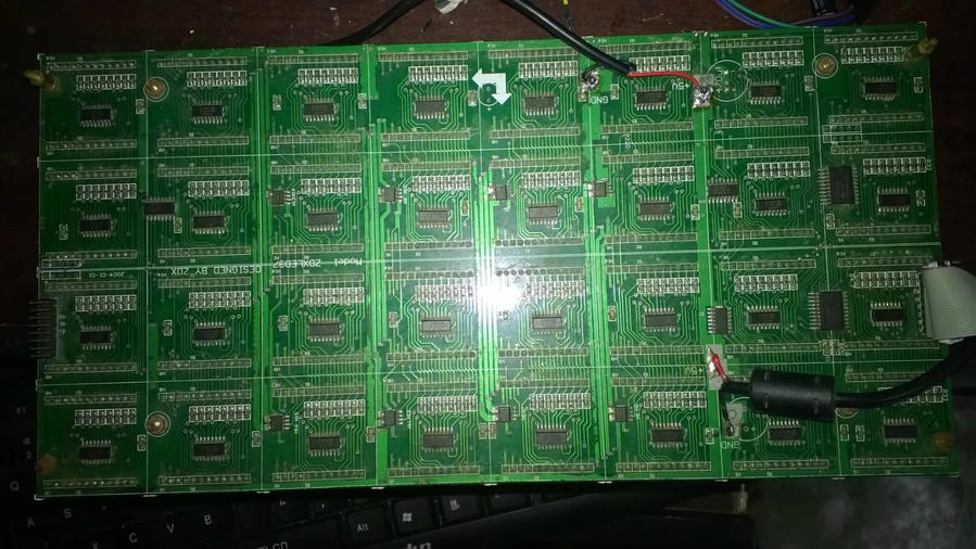

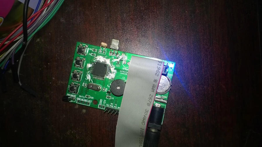

下面是屏的背面电路和控制器,这次屏和控制器都是网上购的,不过控制器电路方面本人进行了一些改进,软件采用C语言和汇编混合编程,有需要的可以向本人购买。

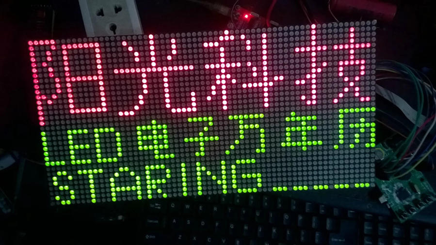

程序方面大约900行,单片机是STC的12C5AS32,里面集成了更多的功能。下面是本人的开机LOGO,如果有需要可以改变的:
将屏幕用木材装饰以下就可以挂墙上了,OK!先说到这里。
