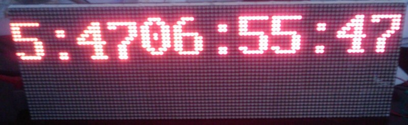

用草版的程序出现的结果,右4个重复了且低一行、有高频叫声,左移时前4个高度压缩、高频哨声明显更大。
求高手:如何改程序

貌似这个屏应该是32*96吧......

如果要改的话俺就知道需要多发送4个字节的数据,但俺就是不知道对应的地方在哪...
等高人出现吧。
发表于 2010-7-18 22:23 | 显示全部楼层
你的屏的接口是怎样的?
貌似要该很多部分哈。 我程序没写好,很多都是重复的函数。改的话要一个个改。

试试改   for(i=0;i<8;i++)                  //送往8个4094的数据.
sendRbyte(a[date[23+i]-32][disrow]);        //acsii-32 就是实际的字模位置
为   for(i=0;i<12;i++)                  //送往8个4094的数据.
  有几处.
   试过双板8字屏,低一行6字且压缩,改好后自行就正常了; 高频叫未遇到过。

回草版:我屏的接口是普通屏的接口,用的是245X4、138X2、595X48、4953X8
ABCD CK LT RD GD OE  接口
  有几处.
