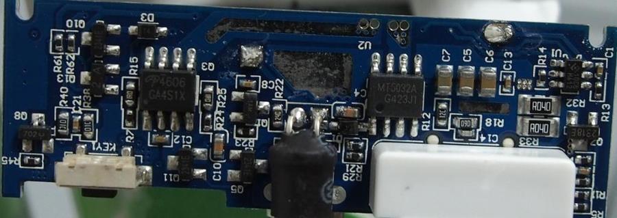

买了2个批次的羽博YB-6023,把电芯换成松下的3400,放电才6300多,,拆开测量了下放电到3.022V就马上截止了,网上查了升压芯片MT5032A,不知道怎么改
可以把放电截止电压弄到2.5V,这样松下3400就可以放完了,3V截止电压根本放不完,有高手能指导下吗?这片IC要是无法改变改变输入截止电压,弄否有替换的芯片,我把它换掉?
新版MT5032A升压
新版MT5032A升压
老版升压
老版升压

3400充电截止电压4.2V,回去查查手册吧,需要说多少次呢,放电截止电压2.5V

锂电的截止电压是可以低至2.5V,但是并不代表你正常使用时就可以把电池放到那么低,当电芯电压低于 2.4V 时, 部分材料会开始被破坏。 又由于电池会自放电, 放愈久电压会愈低,因此,放电时最好不要放到 2.4V 才停止。锂电池从 3.0V 放电到 2.4V 这段期间,所释放的能量只占电池容量的 3%左右,所以这样做不但意义不大,搞不好还会对锂电造成导致永久性损坏。因此,3.0V 是一个理想的放电截止电压。
前几年玩航模败了好几万了,用坏过无数锂电。。玩航模用的锂电都是飞到没有动力才降落下来,经常导致电池过放,电池几乎各个都是大肚子,而且个别容量明显减小,有的甚至直接失去25C的动力。。。

看图老版有DW01

这款电池和别的不一样,别的是3.0V截止,这款2.5V
