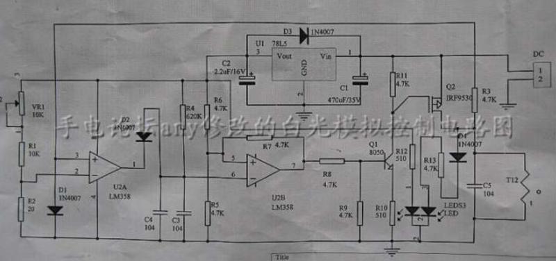

白光936铬铁芯有4根钱.两红线接接电源.两蓝线是感温线.......请问这两根蓝线能否接在温控器上???

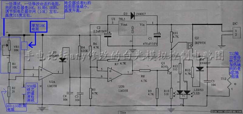

回复 1# tyjd
    手电论坛找我发个帖子。该过这个,用any的白光T12改装。注意先测量936芯的电阻多少。

白光T12
白光T12
一张集野外、SM、人 兽、幼 齿、紧 缚、制 服、多人、禁欲的照片
白菜白光改936
白菜白光改936
回复 1# tyjd
    图片找到了。
