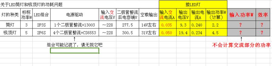

求解:关于LED3W筒灯和5W吸顶灯的功耗问题

二极管整流之后接大电容,电流本来就畸变严重(只有峰值那一点充电),一般万用表测的交流电流的话根本就不准确。
而对于半波整流,这种不准确更严重,所以测得的电流值根本就做不得准的。
所以,效率计算也就没法准确了。

楼主的LED灯如果只是家用,那就不用太在意效率了,毕竟几W的玩意,效率再低也低不到哪儿去,如果是做产品那就上几件像样的仪器,需要准确的电压电流数据才能算出效率。也可以在二极管后滤波电容端输入相同伏数直流电压(可以用调压器+整流滤波后得到),同时测量直流输入电流后计算输入功率

看一下万用表说明书,是不是真有效值测量,如果是的话,测量值就没有问题的!

 楼主| 发表于 2014-9-29 08:24 | 显示全部楼层
这个晚上试一下

我家里装修完还没搬家主灯就全换成LED了,当时成品LED主灯很少,只能自己买改装板改,筒灯开始就用的LED。按4楼找一个带TRUE RMS真有效值功能的万用表测量输入电流也是个好办法
