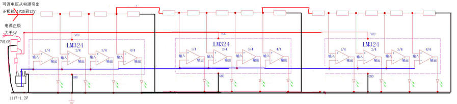

3只LM324串联电压采样显示电压数值灯条 1117-1.2V做电压基准
电压采样范围 1.25V到12V 符合 LM317作为可调电源的电压显示灯条
PCB尺寸 宽30mm 高18mm 贴片LM324采样 骑马式焊接
先焊接好 0805的 电压采样电阻 芯片再骑在电阻上 压下引脚对准脚位再焊接 所以 芯片的焊盘位左右都
相对地互相靠近小小 因为 压下引脚后 刚好是对准图片打点的位置 324的5V正线 需要在焊盘上面直接焊接飞线
电压设计成 常见电压 方便参考 单位是 V
1.25   1.5   2   3   5   6   7   8   9   10   11   12
分别可以给 红色 橙色   石英钟表 翠绿 黄绿 蓝色 白光 LED
单片机 数字电路
继电器 万用表 等等 使用
主要是方便随手可知的电压数值 直观眼看  快速参考

发表于 2014-10-1 20:51 | 显示全部楼层
电阻值都是多少?用带ADC的单片机实现起来是不是用简洁一些?不过要编程。
发表于 2014-10-1 21:35 | 显示全部楼层
同样觉得可以用一个8脚单片机做出来的怎么破........
发表于 2014-10-2 09:04 | 显示全部楼层
既然用双面板了,为什么不再挤挤?
明显是单面板  发表于 2014-10-2 14:31
发表于 2014-10-2 09:27 | 显示全部楼层
这个有专门的芯片LM的芯片忘记具体型号了10段的显示
这芯片挺贵的  发表于 2014-10-2 14:32
 楼主| 发表于 2014-10-2 11:00 | 显示全部楼层
junyee 发表于 2014-10-2 09:04
既然用双面板了,为什么不再挤挤?
是单面板
 楼主| 发表于 2014-10-2 11:03 | 显示全部楼层
附件有数值的
发表于 2014-10-2 14:31 | 显示全部楼层
驱动12个LED8脚单片机不好做。
发表于 2014-10-6 18:32 | 显示全部楼层
用LM3914制作
发表于 2014-10-13 15:51 | 显示全部楼层
benli 发表于 2014-10-2 14:31
驱动12个LED8脚单片机不好做。
曾经给电动车仪表做过. 8脚的单片机驱动 12只LED.用动态扫描. LED要选高亮   8脚单片机只要不到0.8元
