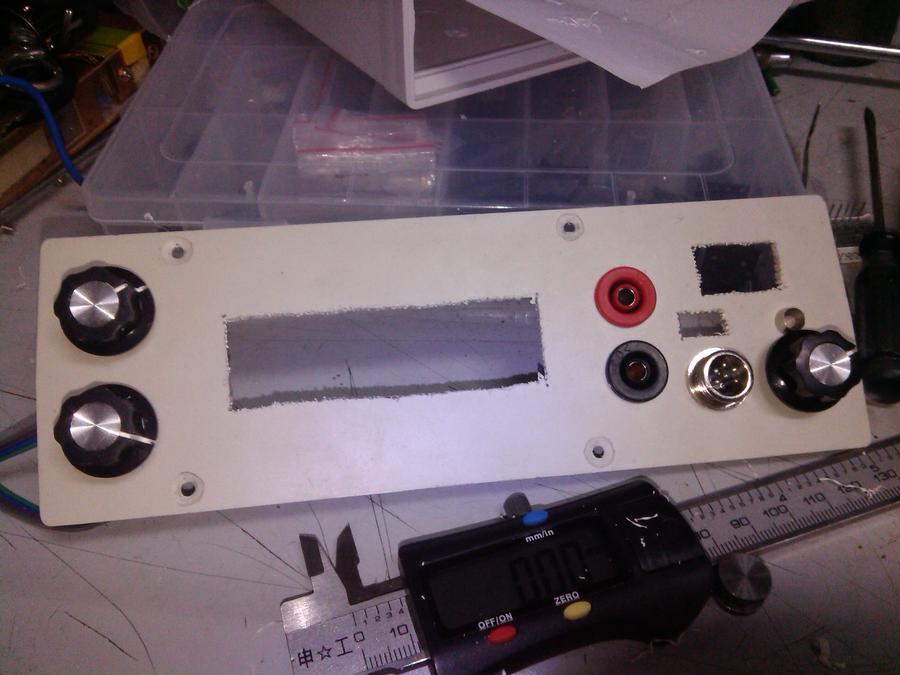

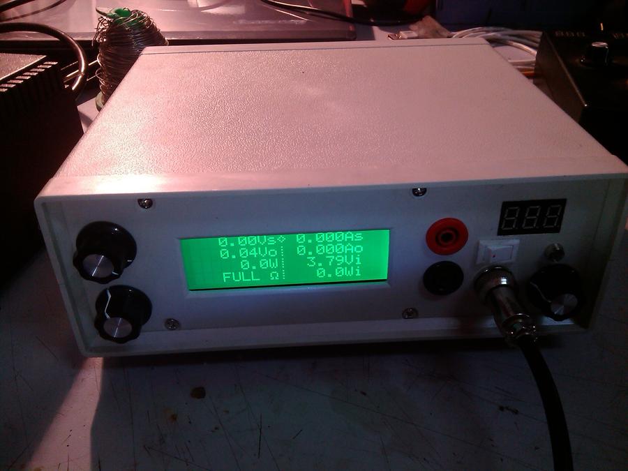

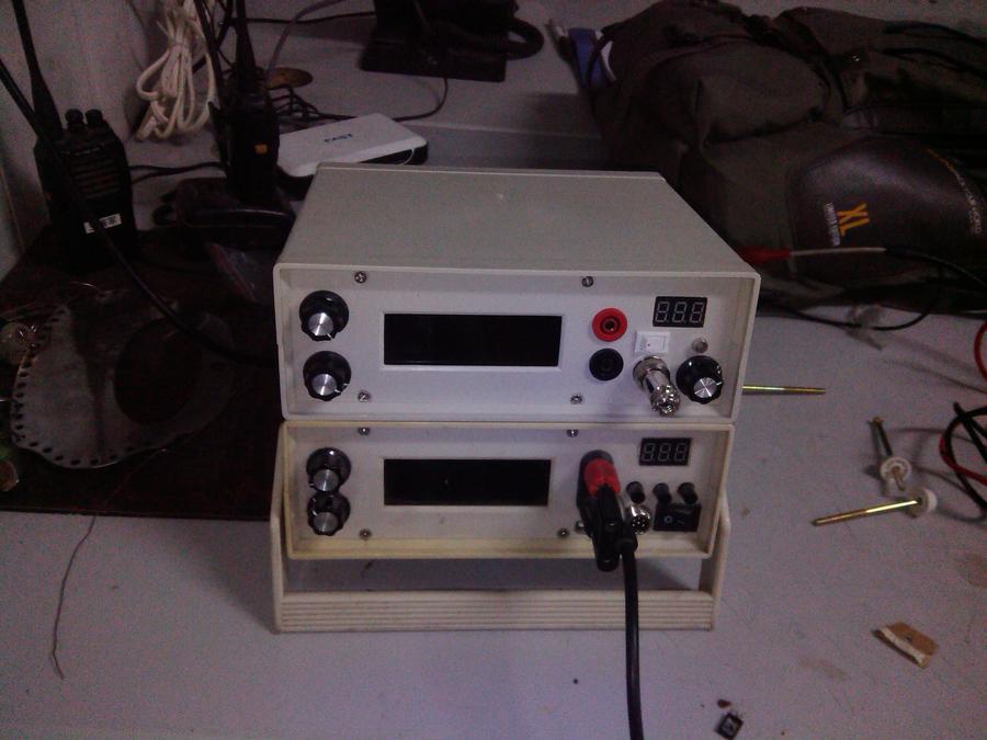

领导放假我值班,闲着没事,给M8V7电源做个窝

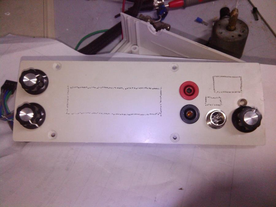

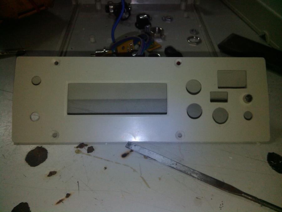

Step1,先把好打的洞洞定好位置,布局紧凑了点
后面看看
Step2.开方孔,用1.0的钻头打好邮票孔
用刀划一下,一按,方孔也出来了
Step3.打磨一下,看着顺眼些

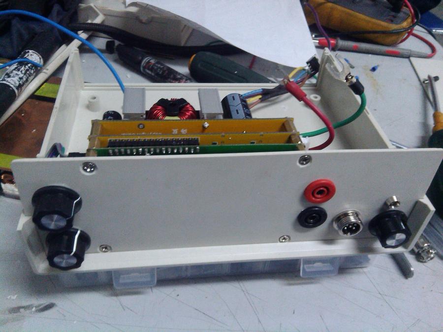

Step4.安上试一下,效果还行

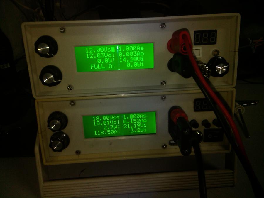

和以前做的做个对比,唯一改变的也就是T12焊台了,一个按键式,一个编码器式
以后可串可并,电源还没邮到,只能先用一只给另一只供电。。
昨天下午就开干了,早上来了又组装,历时4个多小时,管子散热是个问题,还得去找个散热片。
未完,等电源到了二楼更新。

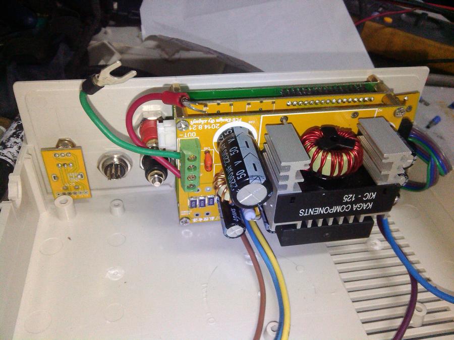

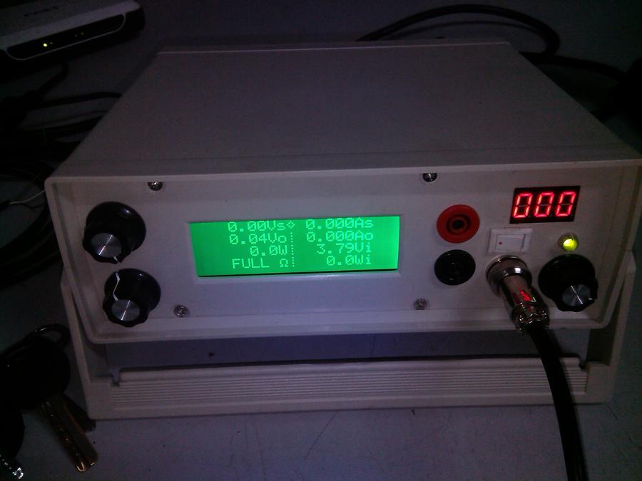

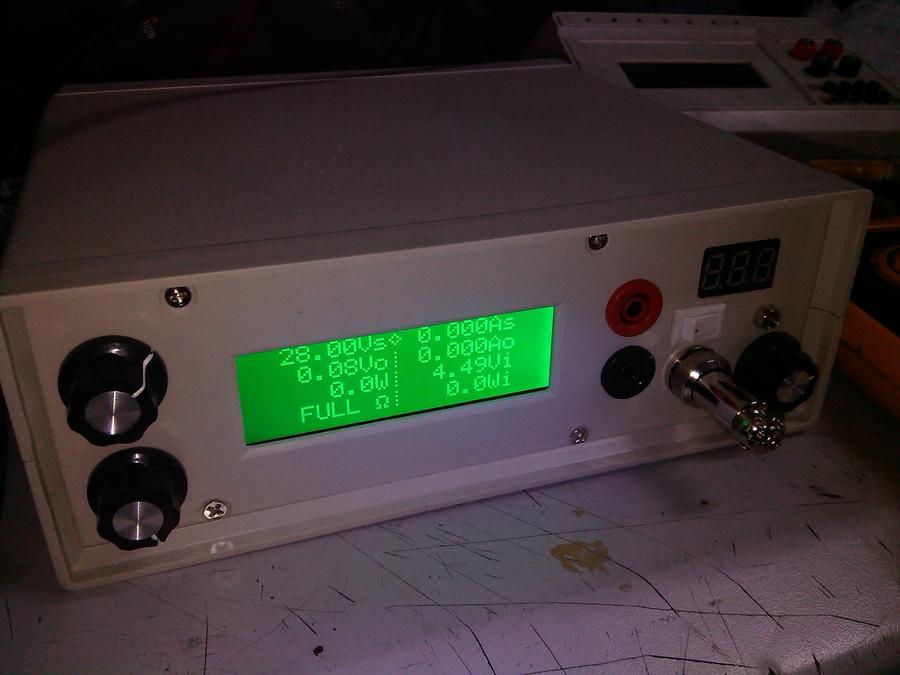

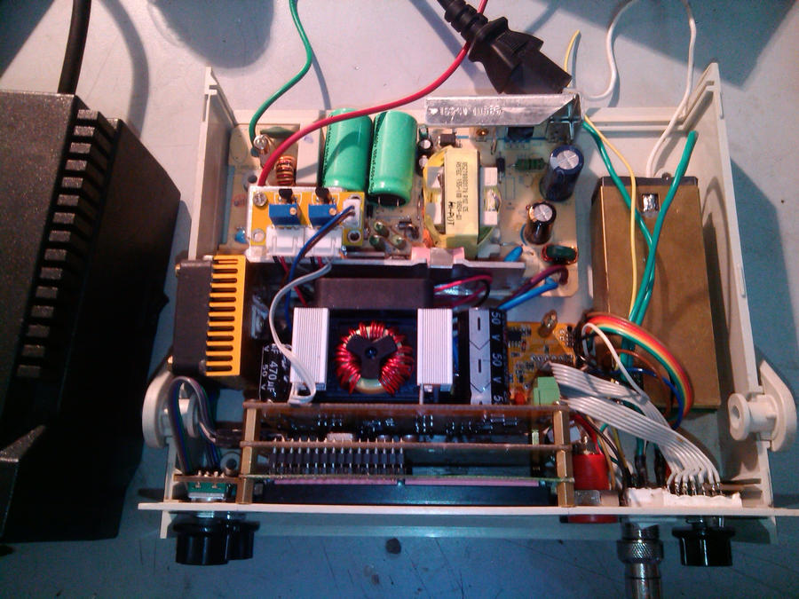

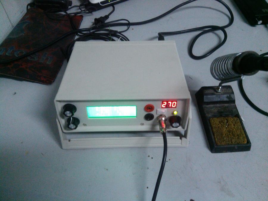

组装完毕,不烂尾,电源早几天就到了,这几天事多,匆匆忙忙的装完了,
单位部门整改,从工程部调去生产部,乱事一堆,没多少时间搞DIY了,

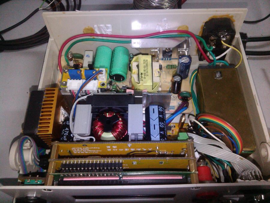

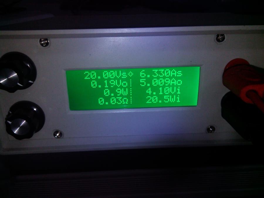

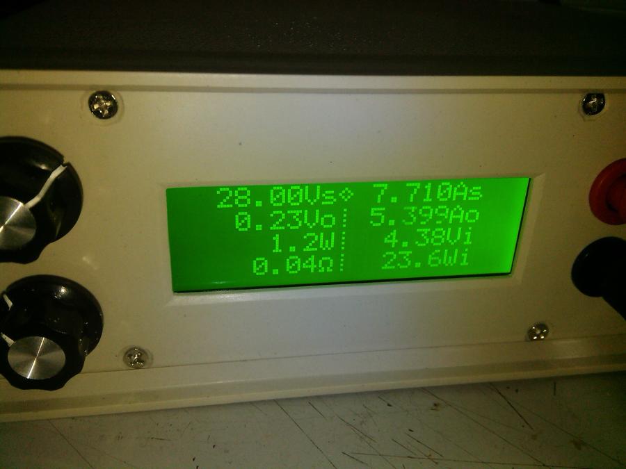

最大电压32V 电流5A,用了二手的HP32V2.5A电源改到36V,跟随模块和开关管已加强散热
凌乱的内脏。。。

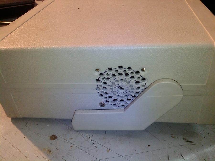

手工散热孔,内吸风
