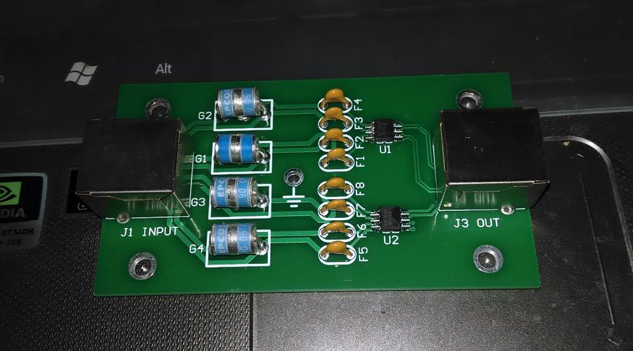

[PCB设计] 准备打样一款千兆防雷板,看看PCB行不

你说的避雷器是房顶上装的那种么,那是防直击雷的,而且我家也没有被直击过,都是感应雷。我家室外有90多米的网线悬空,从电信的箱子里拉的,每次雷击我的路由挂了,电信那端没事,人家的地线铁丝都断了的,我这边成了泻放通道了

千兆难做是指什么?我现在有千兆交换机,电脑网卡也是千兆,最后一次雷击路由,把台式机网卡的四个IO口也击坏了,只能上百兆,达不到千兆了,后来还买了网卡芯片更换。光做百兆防雷不行,有8根线呢

这是最后实际成品的样子,黄色的是200MA自恢复保险丝。我家路由到电信接入箱大概有110米的网线,把这个接上去正常上网,4M的宽带 IMG_20141020_185540.jpg
