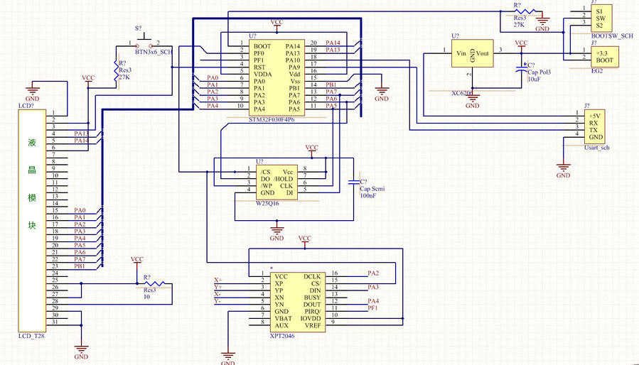

串口触摸屏:
自从串口屏推出以来,价格低,使用容易,迅速在爱好者及厂家中得到很好的相应,很多大学中的实验
课程以及各种单片机参赛作品中广泛使用了串口屏,一些制作设备仪器的厂家也广泛使用;在与一家做智能家控
的企业聊天之后,得出,家居智能控制等领域急需低成本串口触摸屏,且可以通过软件将业主家的户型图直接编
辑入内,点哪个屋,哪个屋的灯亮,适合产品及家装工程,于是产生了制作串口触摸屏的想法;
本来想换IO口更多的单片机,想着这个20脚的STM32带液晶屏和SPI存储器已经够费劲的了,基本不可能带更
复杂的触摸屏IC,经过思考和策划,发现STM32潜力无限,居然可以通过公用IO的方式将这些设备全部带动,
可以算上是超高IO利用率了;
原理图:
可以看到,IO管脚的复用度非常高;既要保证速度,又要保证IO的特性,这对编程提出了更高的难度;
