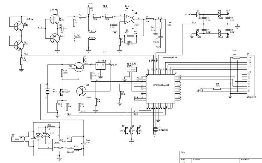

[其他DIY] 用DT-830改做ESR表

 楼主| 发表于 2014-10-6 00:44 | 显示全部楼层
ESR表PCB1.pdf (17.76 KB, 下载次数: 80)
PDF格式有一比一尺寸,直接打印后转印即可。
PCB只是布通而已,还有可以优化的地方,LCD1602的焊盘在下方的,画板的时候弄反了,只能用线连起来,现在改回来刚好不用那几个跳线,上传的是改过的。
再上个自己画的原理图,增加的锂电池充电电路。充电用的5.5电源插座高了,外壳盖不上,所以磨了一下,改用3.5插座最好了。

发表于 2014-10-6 10:19 | 显示全部楼层
这个esr建议你还是加上一级升压,要不锂电电压下降到3.7以下,测试精度直线下降,这个可是我血的教训,当时为了找这个毛病许老师可没少费劲,最后转了一圈才发现是电源这块,测试时电流大直接导致稳压失效,尤其是是用ht7333为严重
 楼主| 发表于 2014-10-6 20:31 | 显示全部楼层
多谢提点,升压的纹波或干扰会不会影响精度?
升压到5V,还可以顺便弄个-5V,反正电流不是很大。也可以用STC12C5A60S2了,不过芯片不同不知有没有影响。
发表于 2014-10-7 20:15 | 显示全部楼层
许老师不是说了,电源电压改了程序也要改的。
