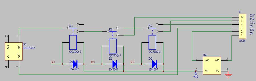

J1是变压器抽头,能否用2只继电器来切换?或者通过改变变压器绕组后,通过2只继电器就能切换。
要能关闭输出。

三档电压只需要两个单刀双掷的继电器就行了,这个在很多电源里都有应用,我现在再考虑继电器1V-30V电压步进跟随电路
发表于 2014-10-8 15:08 | 显示全部楼层
用双刀双掷继电器
 楼主| 发表于 2014-10-8 15:17 | 显示全部楼层
sjtx1971 发表于 2014-10-8 15:00
三档电压只需要两个单刀双掷的继电器就行了,这个在很多电源里都有应用,我现在再考虑继电器1V-30V电压步进 ...
目前2只无法关闭呢。
 楼主| 发表于 2014-10-8 15:18 | 显示全部楼层
Joe_Black 发表于 2014-10-8 15:08
用双刀双掷继电器
只能是一常开常闭。
发表于 2014-10-8 16:03 | 显示全部楼层
8055 发表于 2014-10-8 15:17
目前2只无法关闭呢。
不清楚你是什么信号控制的,电源里是用电压检测电路控制,起始7.5V,到达设定电压,继电器跳到第二档,第二个继电器通电跳到第三档
 楼主| 发表于 2014-10-8 16:11 | 显示全部楼层
sjtx1971 发表于 2014-10-8 16:03
不清楚你是什么信号控制的,电源里是用电压检测电路控制,起始7.5V,到达设定电压,继电器跳到第二档,第 ...
不是做电源呢,不要一看这图就想到电源啦,我只是想根据我的需要得到几种不同的电压,想省一个继电器而已。
发表于 2014-10-8 16:19 | 显示全部楼层
8055 发表于 2014-10-8 16:11
不是做电源呢,不要一看这图就想到电源啦,我只是想根据我的需要得到几种不同的电压,想省一个继电 ...
那你不把控制原理说明,用什么原理控制继电器,不说清没法改进
