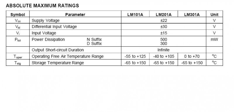

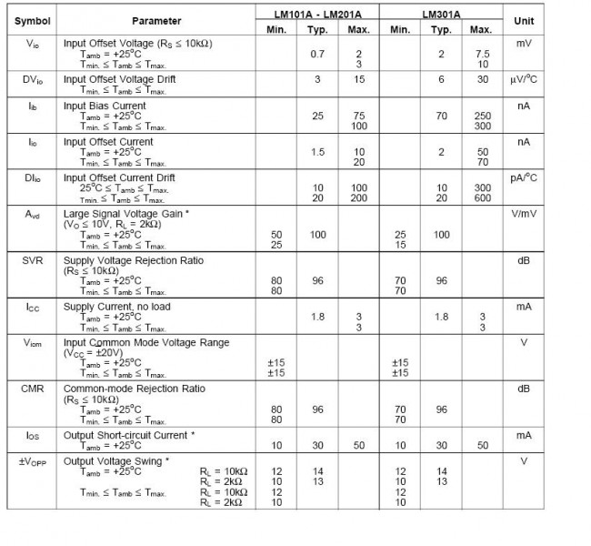

 楼主| 发表于 2010-7-22 07:31 | 显示全部楼层
如果没记错最高36V
发表于 2010-7-22 07:41 | 显示全部楼层
如果没记错最高36V
fujiachun 发表于 2010-7-22 07:31 https://www.yleee.com.cn/images/common/back.gif
那您那个电路图上标的电压就高了,35加负6伏已经超过它的耐压了
 楼主| 发表于 2010-7-24 18:06 | 显示全部楼层
benli 发表于 2010-7-22 07:41 https://www.yleee.com.cn/images/common/back.gif
不同厂家不一样最高的极限电压是44V,这个电路我一直用,没有问题,实际上35V有时候可能还要高些
发表于 2010-7-24 18:36 | 显示全部楼层
fujiachun 发表于 2010-7-24 18:06 https://www.yleee.com.cn/images/common/back.gif
请问傅老师这个运放的输入输出电压范围是多少,我没有资料
 楼主| 发表于 2010-7-24 19:47 | 显示全部楼层
等我装完机器往上传
 楼主| 发表于 2010-7-27 18:24 | 显示全部楼层
lm301
发表于 2010-7-27 19:03 | 显示全部楼层
谢谢傅老师,俺又多了解了一个运放的性能了
