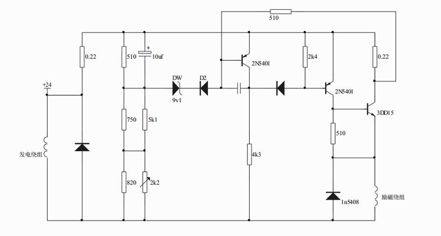

[其他综合] 24v直流发电机调节器
发表于 2014-10-9 20:32 | 显示全部楼层
你可以试试用两只3DD15并联!最好是把0.22的电阻换成0.44的两个,分别接两个3DD15,然后再并联!同时一定得做好三极管的散热。
 楼主| 发表于 2014-10-10 06:32 | 显示全部楼层
barracuda 发表于 2014-10-9 12:53
建议你先测量一下发电机的励磁电流,然后在去考虑如何加大功率
高转速烧管子应该是功率管超额使用的后果
用MJ15024话,不用加个推动吗,2N5401也老坏,请给个完整的方案
 楼主| 发表于 2014-10-10 15:42 | 显示全部楼层
自己顶
发表于 2014-10-10 22:08 来自手机 | 显示全部楼层
看看内部的续流管是否正常
 楼主| 发表于 2014-10-11 21:35 | 显示全部楼层
没有用了
发表于 2014-10-14 14:15 | 显示全部楼层
重画了个图,好分析点。
1. 2.2K的可调电阻最好换成固定电阻,一般在60至80欧之间(24V时),可将820欧换成100欧电阻。
2. 3DD15的 B极串一个电阻,阻值在100欧至十欧,由大至小换,试一下调节能力,在调节能力不变的情况下,大一点3DD15不爱烧。
3. 串在3DD15C极的0.22电阻是限制励磁电流的,0.22欧最大励磁电流约在3A,取0.33欧励磁电流约最大2A。
 楼主| 发表于 2014-10-14 21:32 | 显示全部楼层
太厉害了,老师,谢谢你了

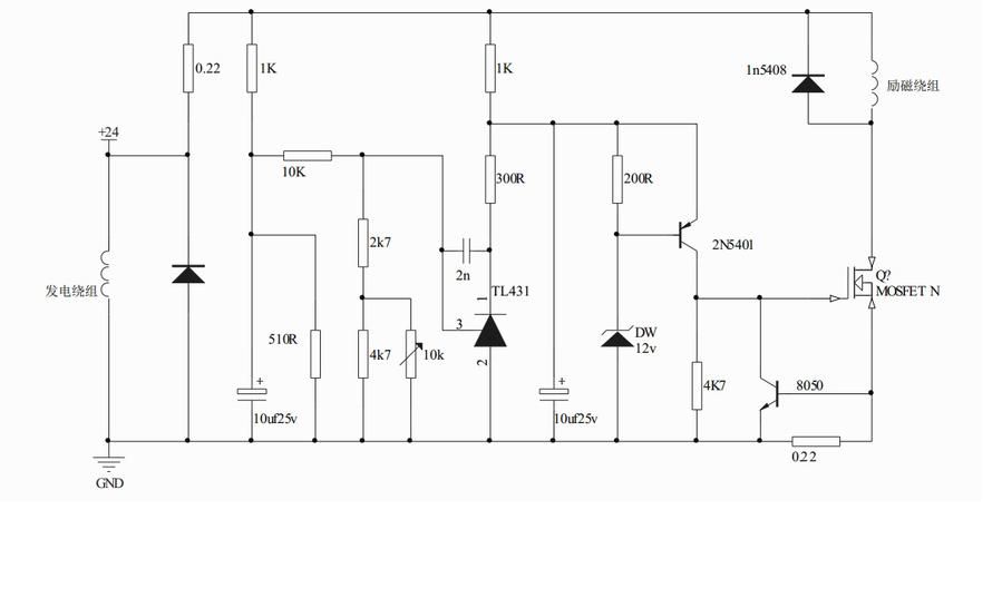

发表于 2014-10-17 11:30 | 显示全部楼层
设计了MOS管调节器,你可试一下。
发表于 2014-10-18 18:53 | 显示全部楼层
lgin 发表于 2014-10-9 09:56
能告诉我你的图哪里来的不?刚起床就看见你这个图,看的脑子都打结了还没看出个门道来。
牛A与牛C之间的人
发表于 2014-10-18 21:36 | 显示全部楼层
zcb0518 发表于 2014-10-9 07:30
谢谢你的指教,原先改用过c5023的管子,并用A940加了一个推动级。后来用场效应G4PC50S改过,均发生工作时电 ...
如果工作时电流发生抖动,是否应当考虑控制环路发生了自激现象
如果真的发生了自激,那么电流也就不能用常理来推测了
可以尝试增大两个电容试试,10uf分析感觉是电压消震,另一个是电流消震
不太明白问什么要调电压,难道电瓶不是24v的吗,那么充电电压不也是固定的吗
