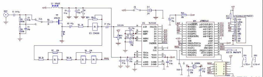

吴老师设计的简易示波器
电路如图:
这个数字示波器除了能显示输入信号波形外,还能测量信号频率,并能作简易脉冲信号发生器使用,同时输出脉冲可用作自测信号。
    主要性能指标:
    最高采样率:3.43MS/s
      模拟带宽:686kHz(实际使用中发现观察300kHz以下的信号可以取得比较好的效果)
      垂直灵敏度:0.2V/div、1V/div 由S1进行调节。
    水平扫描速度:2.62us/div、5.6us/div、10us/div、20us/div、50us/div、100us/div、200us/div、500us/div、1ms/div、2ms/div、5ms/div 由SB1、SB2进行调节。
    显示屏:LCD12864(驱动芯片ST7565)
    同步方式:触发扫描
    频率测量范围:10Hz-2MHz(理论上最高可达到12MHz,但受到CD4069频响的限制),分辨率10Hz
      输出脉冲频率:100kHz 50kHz 25kHz 10kHz 4kHz(3.989kHz) 2.5kHz
      1kHz(997.3Hz) 400Hz (404.1Hz) 250Hz (249.3Hz) 100Hz  (100.2Hz)
      50Hz (50.10Hz)
      单片机编程有时无法得到我们所需要的输出频率的精确值,用括号内为近似替代值。输出频率和水平扫描速度速度同步变化,因此调节SB1、SB2即可改输出频率,和水平扫描速度的对应关系见面板。
    电源:5V(充电宝)
    工作电流:45mA

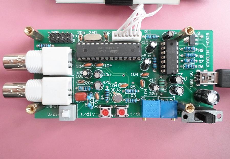

焊好的板子:

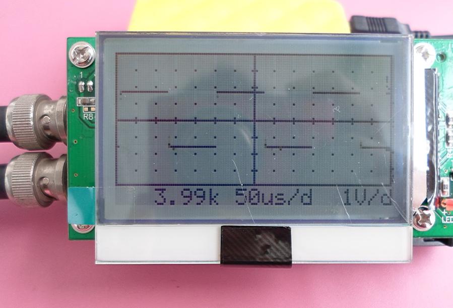

测试图片:
04.JPG 自输出方波:
