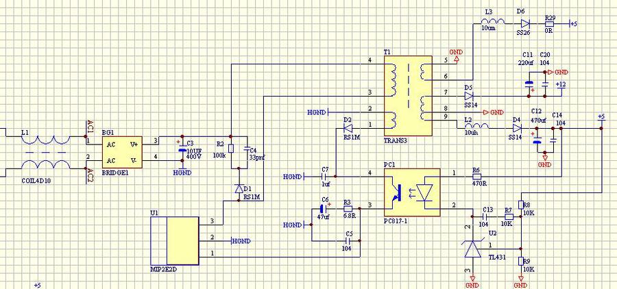

下面有一个图是我自己画的,PCB板都做出来了,但发现之前老是击穿D5二极管大家知道为什么呢?
& \4 y. e- O, J. N5 G9 k7 \4 L5V没烧就是烧12V的D5(提前是轻负载或没负载的情况之下)。

SS14  反向耐压 不够吧!   另外建议在次级也添加适当的吸收电路

9 K1 r2 J+ O9 N" e+ X! Y# u5 U( q正解就是这个原因,反向电压正好是40V,我用更高的反向二极管就好了,那请问有什么办法可以吸收反向电压的呢?

$ N; L# X& V7 Y请问除了用更高的反向二极管用这种能不能有效减低反向电压呢?

绝对是对的,因为电源部分我是参照欧姆龙的电源来做的,再查了一下松下的MIP2E2D的PDF基本上是一样的。波型上它有一个反向很深的脉冲幅度有40V怪不得通电没多长就击穿了。6 G+ r: r  v0 J
也有可能是我的尖峰吸收不怎么好。

电源不是我的强项,还是我要对电源部分稍补一下才行了,以下是另外一个类似的电路。尖峰吸收部分还要学习一下3 C+ G" G0 I) v8 h% F' w* I
