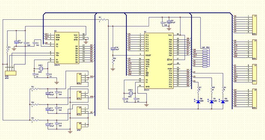

        看看我做的小工具,相当于数字脉冲示波器,并且具有波形分析功能,单片机通过USB与计算机通讯显示波形,即是一个常用仪器又是一个USB通讯学习板
   1)可采集红外遥控器信号。
   2)可采集315M、433M等无线遥控器信号。
   3)可采集单片机串口信号。
   4)可采集数字电路的数字脉冲等。
   采集到的遥控信号可直接分析出编码值,如红外遥控可以分析出信号的系统码和用户码。315M、433M无线遥控信号可以分析出地址码和数据码,在不知道旧遥控器地址码的情况下也可以配出新遥控器。
适用于:适合电子制作者使用,可采集并分析数字脉冲,测量脉冲宽度等。适合单片机爱好者使用,可非常方便的帮助完成红外及无线遥控的软件解码,还可以制作出软件发码呢。适合学习计算机与单片机USB通讯的朋友,我可以免费提供计算机和单片机的通讯源码。
单片机板图:
http://www.51hei.com/bbs/data/attachment/forum/201306/18/030655xbw88vbvt3g1l61u.pnghttp://www.51hei.com/bbs/data/attachment/forum/201306/18/030703ins4nq4neqnwtg47.pnghttp://www.51hei.com/bbs/data/attachment/forum/201308/11/135101roywommok2oikvkz.jpghttp://www.51hei.com/bbs/data/attachment/forum/201308/11/135104la3yhl6m3h3acu6z.jpg

1USB 通讯IC 采用CH372 国产芯片中文资料易学习,MCU 采用宏晶科技的STC 单片
机,高精度测量,微秒级分辨率。可以接收接收彩电、DVD、空调、遥控门、遥控
灯、玩具遥控、汽车遥控、等遥控器信号。
2、可测试脉冲宽度、码串长度、数据位数、引导码、客户码、数据码、重复码等。
3、在电脑上清晰稳定地显示采集到的信号完整波形。
4、可按要求保存波形文件、查阅、共享。这是示波器所不能达不到的。
54 通道显示波形,方便波形对比,每个通道可单独滑动,于其他通道做波形对比。
6、波形任意放大、缩小、滑动、波形翻转显示。
7、测量任意两点的时间。
8、用户可以自定义编码格式。支持各种遥控器分析测试。
9、显示分析结果,可方便的复制到Windows 粘贴板便于使用。
10、直接按分析的数据配新的遥控器,不必拆开旧遥控器。
