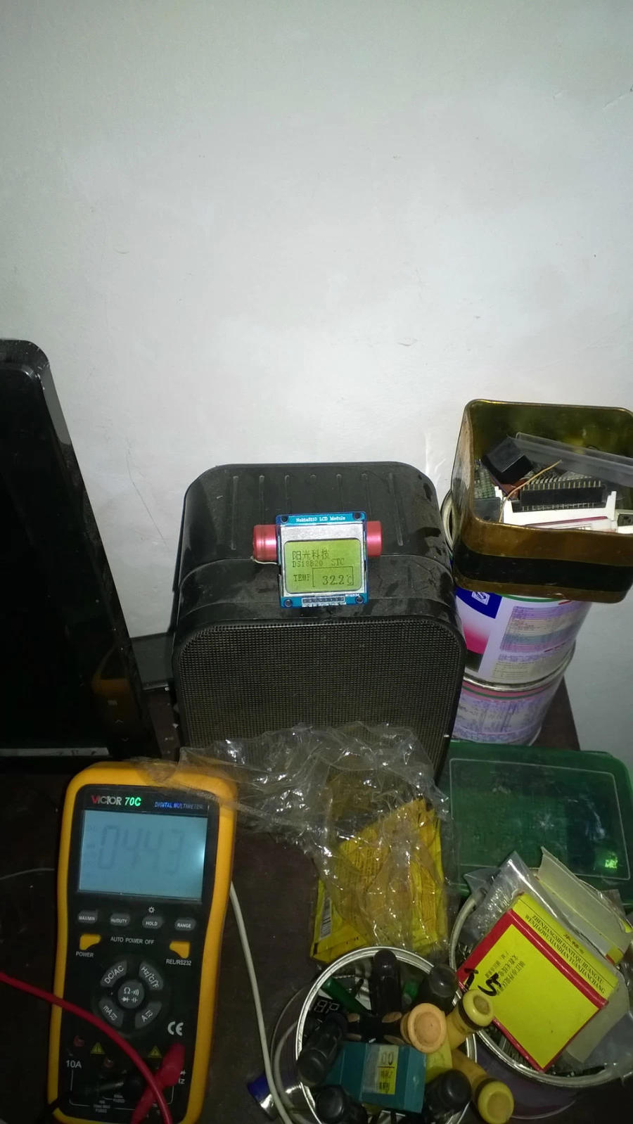

本人手头有一块诺基亚5110液晶屏,本人懒得用这个屏,因为这个屏是不带字库的,但是丢在角落又觉得可惜,于是用一块低功耗的STC单片机和一个DS18B20温度传感器做了一个电子温度计。单片机型号是15L104W,由于本电路耗电极低,实测只有7MA,所以1节锂电池可以工作很久。如下图:
测量范围-55到99.9度,放在房间最合适,并且适合北方的朋友,哈哈...程序采用C语言,不过里面液晶和DS18B20的驱动采用汇编,特别是DS18B20,不采用汇编是很难写好的。电路很简单:

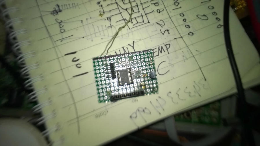

就一个8脚的单片机和一个18B20,本电路具备故障自检,如果18B20损坏,会显示DS18B20传感器故障。 wdj.rar (1.95 KB, 下载次数: 23, 售价: 5 人民币) 添加接口定义:
DIN P3.0
DC P3.1
RST P3.2
CE P3.3
CLK P3.4
DQ P3.5

“由于本电路耗电极低,实测只有7MA,所以1节锂电池可以工作很久”
7mA的耗电算极低吗?你那个红皮是三洋2200mAh的吧?2200mAh/7mA/24h=13天。
可以利用低速模式+省电模式或掉电模式配合掉电唤醒定时器,可以进一步降低功耗,
按10s唤醒一次并更新数据,一个月以上是没问题。
此基础上再加一个按键唤醒,按下1S更新一次,弹起1h更新一次,根据需求自由发挥,使用时间会更长一些,更实用一些。

 楼主| 发表于 2014-10-11 09:18 | 显示全部楼层
7mA的耗电算极低吗?你那个红皮是三 ...
15L104W哪里来那么多脚来给你唤醒?本来想用PIC的,但是我没有PIC的编程器
