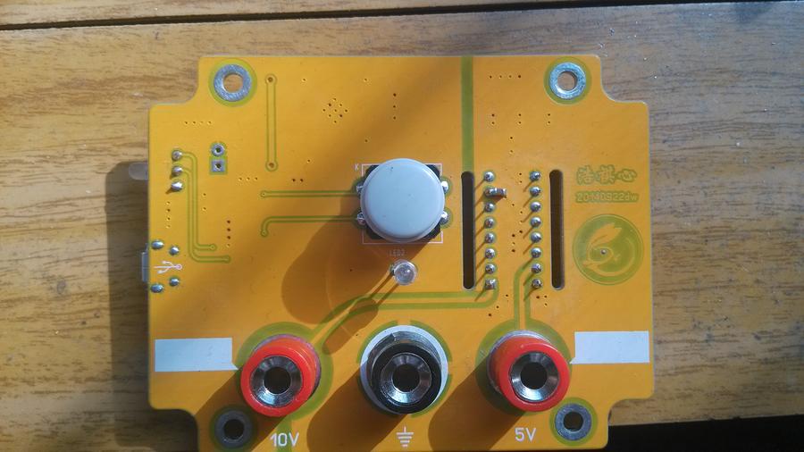

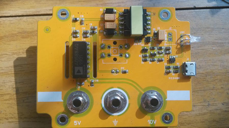

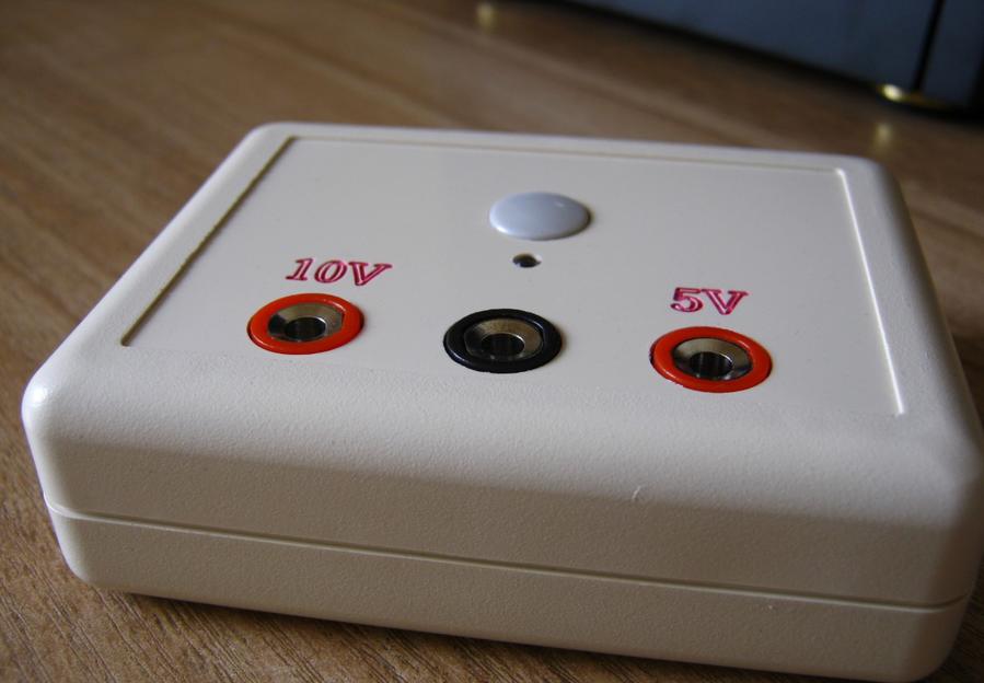

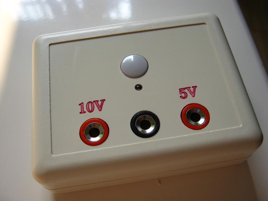

上次用洞洞板搭了个AD588的实验板子,感觉还不错 没事就开了板子接的整AD588基准让它变漂亮一点 下边是完工图放上来晒晒

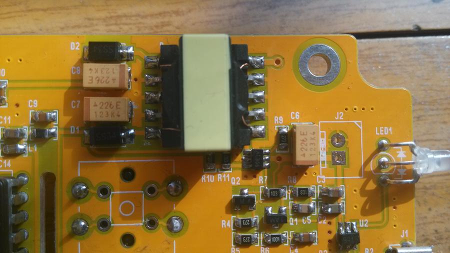

呵呵,漂亮。升压用的啥芯片?

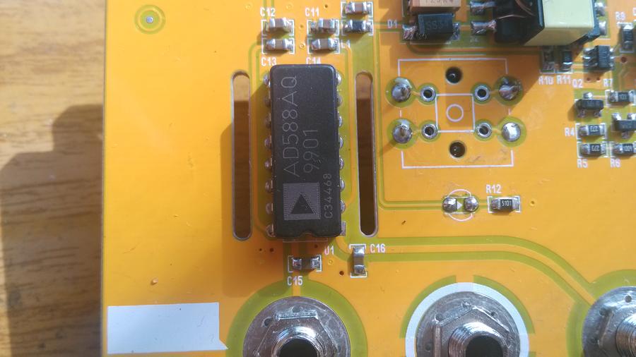

既然花这么多功夫整588,为什么不用AD588BQ?初始精度和温漂都差不少。

多谢夸奖 升压用的是FP6291,现在这个用的比较顺手,要是还需要大电流还可以用FP6293

俺手里只有AQ的,现在BQ假货太多了,我也想要BQ的
