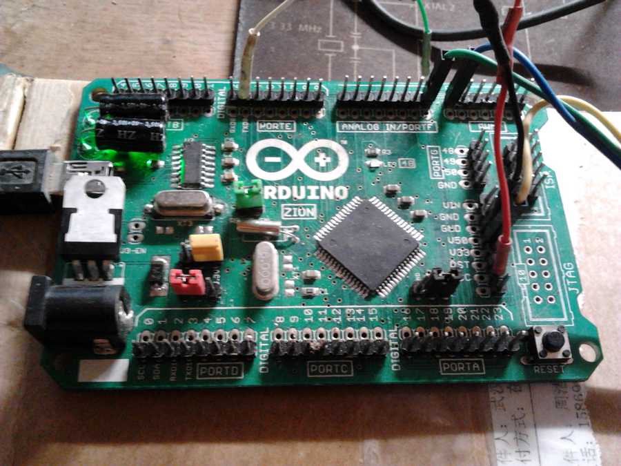

准备工作:
Arduino zion开发板一块
MiniUSB数据线一条
LM35一个
杜邦线三根
插好AREF基准参考端黑色跳线帽
LM35电源端接在VCC
LM35测试输出接在模拟输入口A7
LM35 GND接在GND

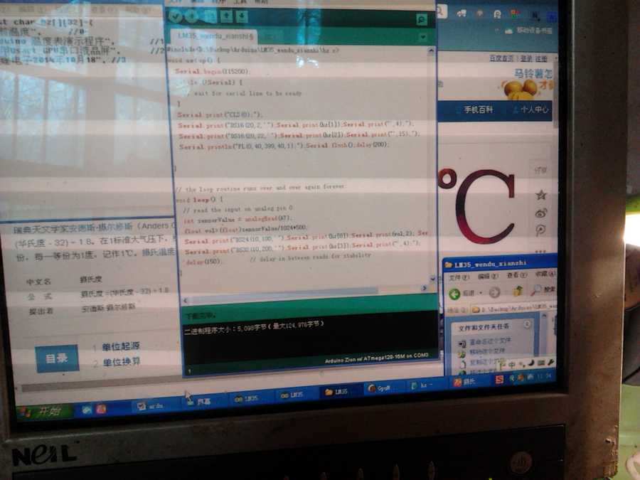

下载到zion后打开串口监视器
设置8位小数点
设置20位小数点
设置2位小数点应该可以多了没有多大意义

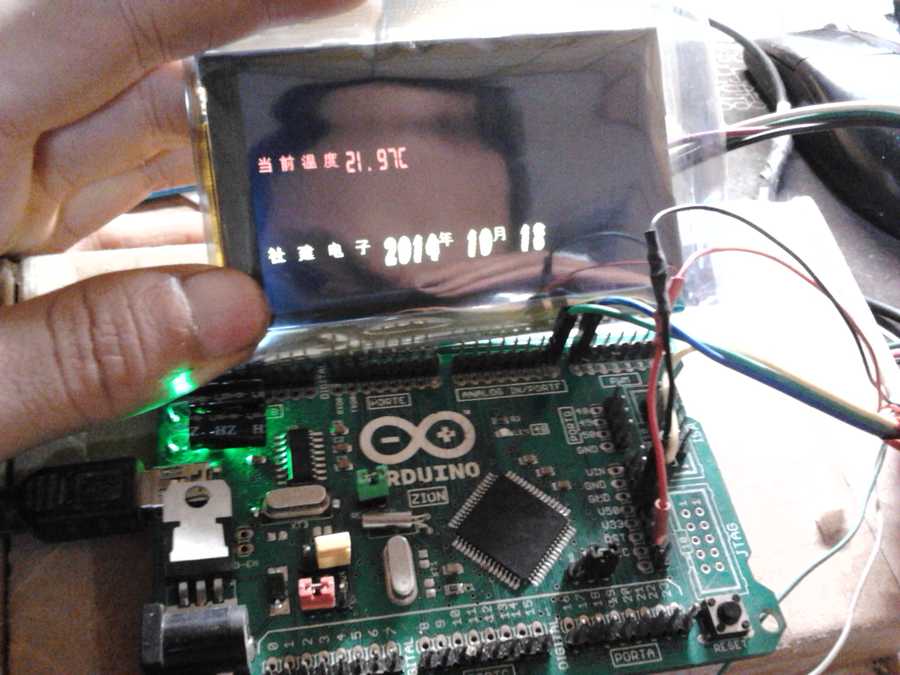

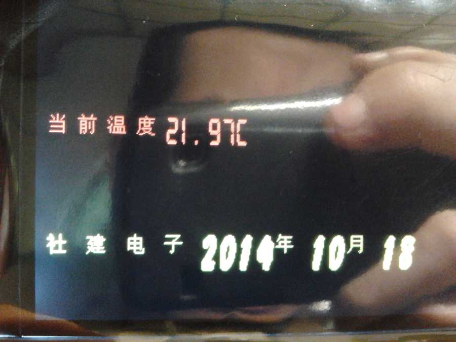

 楼主| 发表于 2014-10-11 22:41 来自手机 | 显示全部楼层
下次准备把温度显示在LCD屏上。
 楼主| 发表于 2014-10-17 11:45 来自手机 | 显示全部楼层
显示出来才好。
