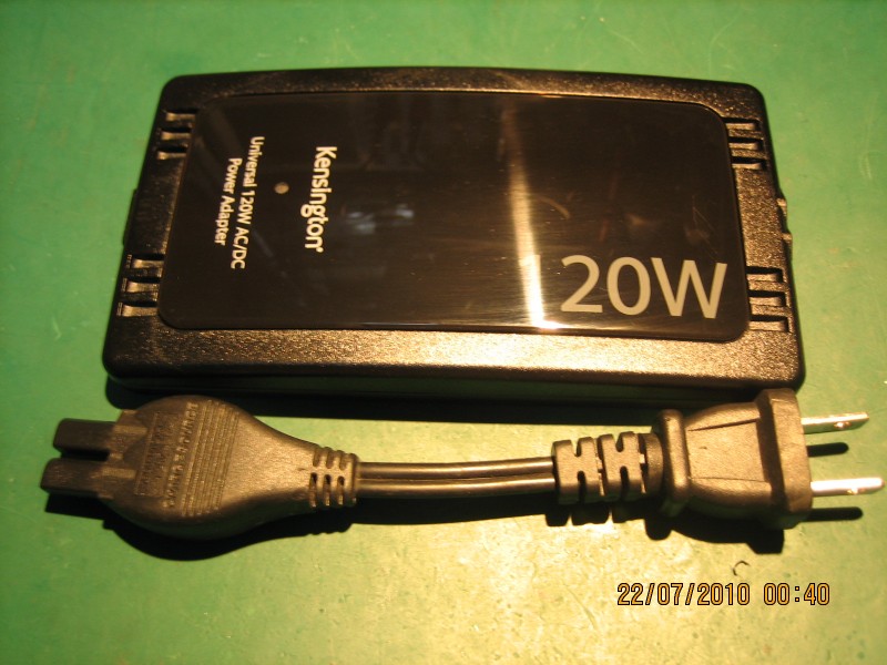

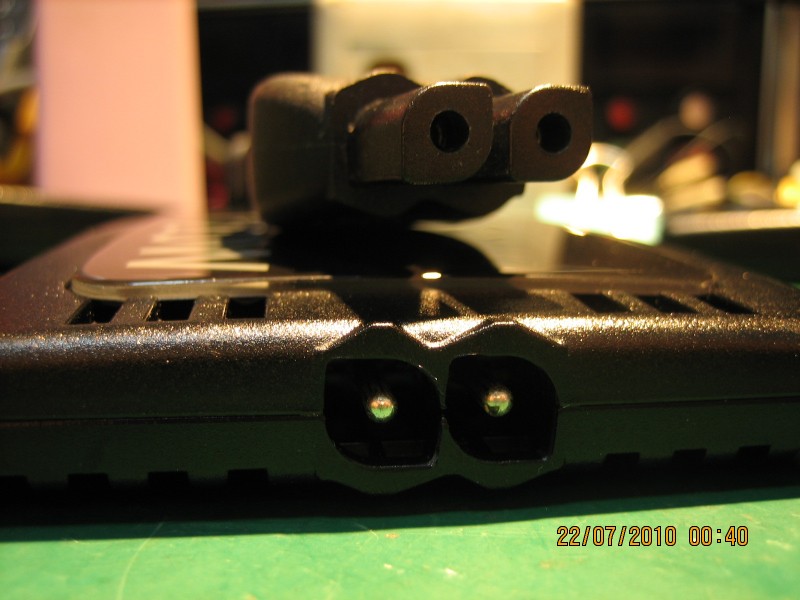

我有1条原配的AC输入线,测试了,线里面是有元件的。
大概是有一个8欧的NTC电阻串联在一侧,另一侧直通。
还有两线之间并联了0.1uF的电容。
里面没有电感,原以为会在里面放一个共模电感的,测了,没有。
下面是图片:
 楼主| 发表于 2010-7-22 00:52 | 显示全部楼层
这个电源估计是受体积的限制,把抑制浪涌的电阻放在接线里面了。
如果没有这根线,用普通的8字线连接时,要在输入串联7-10欧的NTC电阻,没有的话就用5欧左右的线绕2-5W的电阻代替。

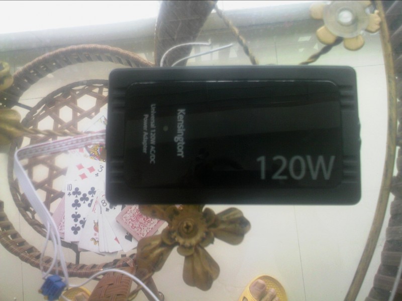

我是这样引出线的,没扯外壳,直接用线的 插头插上,插针外面用透明胶包住的
发表于 2010-7-22 12:38 | 显示全部楼层
我只把高压的插头改掉可以用普通的8字插头。还没拆开。
