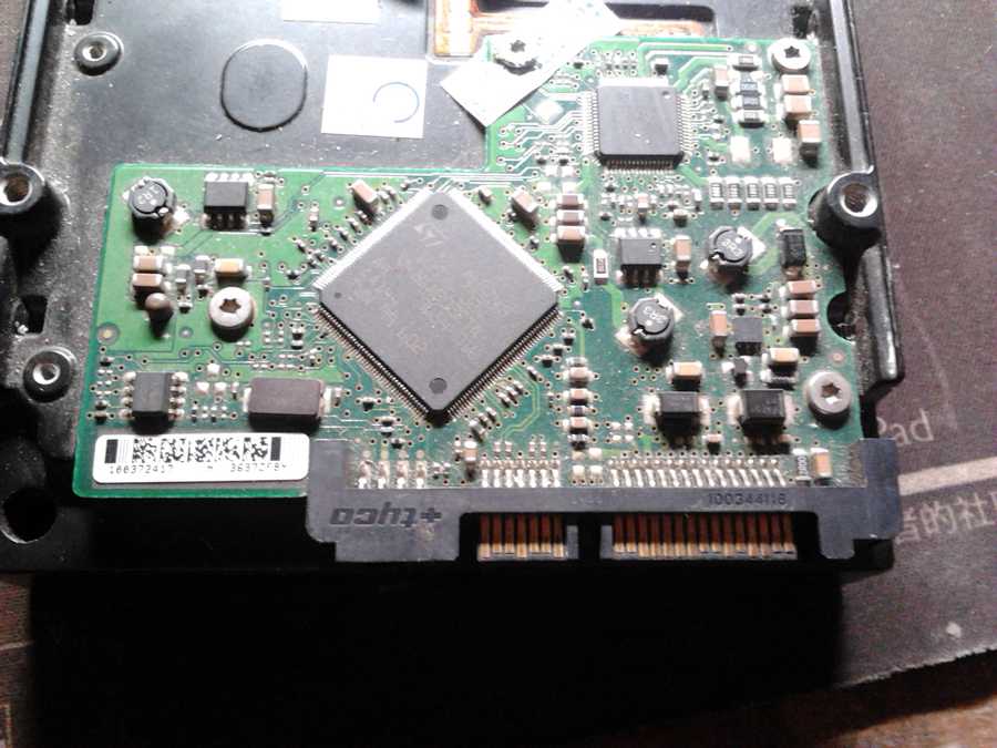

记得以前坛友送来一根转接线的,可是我怎么翻都找不到了,所以买的二手硬盘到现在还没有测试能不能使用,现在想把电源线直接焊接上,可是看到网上介绍和自己的有些不一样,就是接口11脚跟旁边的不是通的,焊接线时要不要接地呢?

 楼主| 发表于 2014-10-14 09:00 来自手机 | 显示全部楼层
这样的线谁手头有,拆开看看里面什么结构?

我手头有一块移动硬盘的板子,3.5的,看了下电源部分,所有地接一块,所有5V 12V也是一起,用着也没什么问题。
 楼主| 发表于 2014-10-14 09:10 来自手机 | 显示全部楼层
也就是说11脚也是接地的?

那种触点可以拆出来,你拆掉就知道了,3个触点一组
只要有5V。12V就可以了

如果笔记本硬盘,只要接5V就行。
发表于 2014-10-14 10:05 | 显示全部楼层
P11在有些版本的规范上,是作为读写指示用的。
上面的那种转接线,就是一根占3个脚的顺序排的,没有3.3V。
硬盘盒实拍,供参考。
11脚引到了指示灯附近的预留电阻位置上,但没接————USB转sata芯片有指示灯信号了。
——这个脚可以用做多个硬盘的独立读写指示——我的NAS上用的硬盘托架就是用的这个脚。
发表于 2014-10-14 10:07 | 显示全部楼层
关于11脚,请参考这里 http://forum.51nb.com/thread-885267-1-1.html
实践证明多数硬盘都把这个脚用作读写指示的。

PC上11脚都是接地的。3个脚为一组
