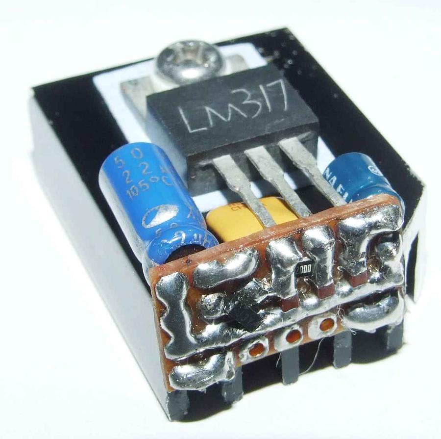

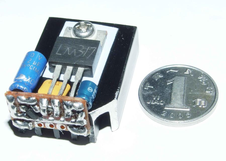

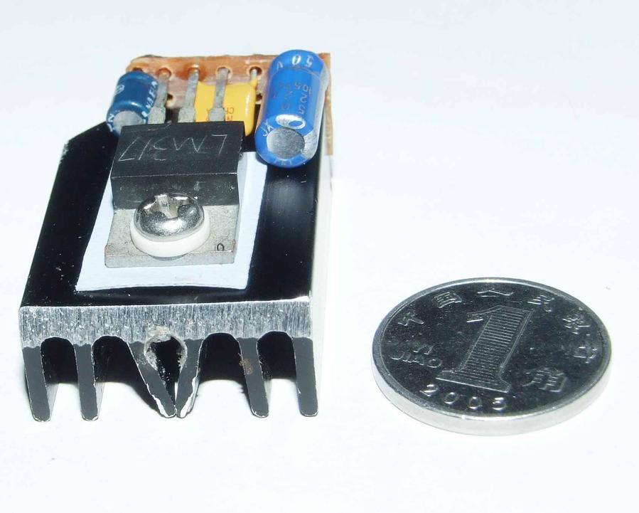

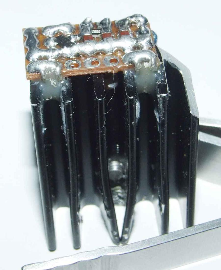

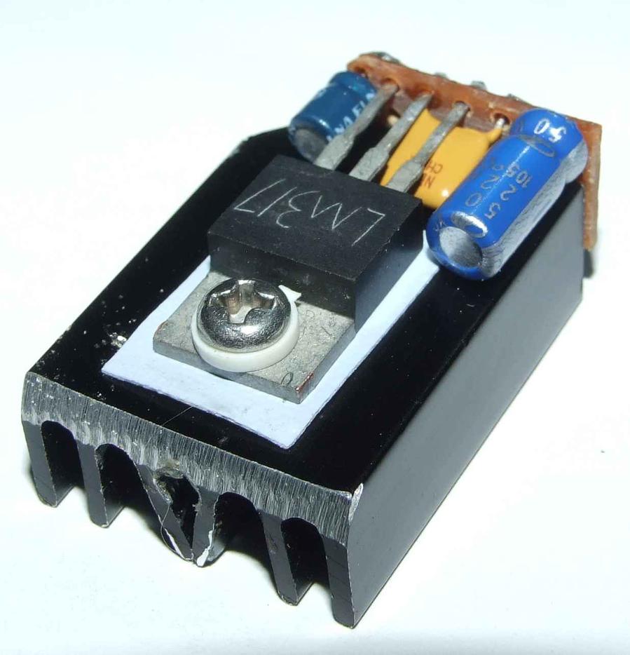

使用进口拆机 LM317 和一片散热铝 一张 万用板 大部分贴片元件 和两只插脚电解 一只900mA 自恢复保险丝 充分利用空间安装 包括了 LM317印刷字的面都比较高 比较厚 为了就合安装空间 只能把印刷面的黑色材料打磨很深 接近 内部晶体但又不能暴露晶体 打磨后就是中国式保密手段 再在上面用 划针 写上LM317电位器是进口正品的 BOURNS  西班牙制造的 在一乐电子买的  左或右旋转 听到滴滴声 测量是等于零欧姆的  用这样的代替传统手柄电位器 就是因为线性非常优秀 再在铜一字槽上粘一只 直径3mm的坏LED灯 再用 AB胶包裹 在铜一字槽和蓝色塑料之间涂黄油 热缩管

发表于 2014-10-14 16:14 | 显示全部楼层
旋钮不错哦。。。。。
发表于 2014-10-14 16:21 | 显示全部楼层
楼主真够省的,材料省,空间省!
发表于 2014-10-14 16:35 | 显示全部楼层
做的不错,就是文字没标点符号啊,看起来累
发表于 2014-10-14 17:59 | 显示全部楼层
不得不说   LZ的旋钮做的真是灰常 风骚 啊
发表于 2014-10-14 18:02 | 显示全部楼层
散热器太小了,3296不适合经常调整
回复 1 0
发表于 2014-10-14 18:41 | 显示全部楼层
317的MARK有特色
发表于 2014-10-14 22:29 | 显示全部楼层
手艺不错,制作的真够迷你的。
发表于 2014-10-16 15:25 来自手机 | 显示全部楼层
还刻什么LM317,应该刻TL1037
发表于 2014-10-16 15:28 来自手机 | 显示全部楼层
另外317这点散热片不够吧?
