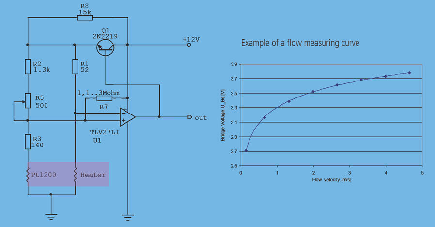

我怎么看这个运放都是取开关作用的
R8作用是启动电阻,刚上电,启动下面电路工作,工作起来后就基本没用了
后面运放就一直检测两边电压,开开关关。。。。。但资料却给出了一个输出曲线图,,难道我理解错了么

运放是滞环比较器的接法   out应该只是个信号

Q1是射极跟随器,发射极和基极同相位,电压相差0.7V,交流分析时可以实为短接。
所以反馈环路是成立的,不过看图中相位...貌似是接成正反馈了。
个人感觉这不是个好电路,电路的反馈特性会往哪边走完全取决于PT1200和Heater那个组合件的温度系数,,也就是和这玩意息息相关。
PT1200应是铂热电阻,它的阻值跟温度的变化成正比;如果Heater的温度系数很小或为负温度系数的话,那么电路就是正反馈的:
假设某一时刻运放输出没变,Q1发射极电压没变,Heater端分压没变,而温度随着Heater发热增加的话,则PT1200上的电压升高,运放+—输入端电压正向增加,运放输出就会变大,从而让Heater发热更大——也就是说温度越高发热越大,温度越低发热越小,这...可不是个唯一稳定状态。
如果运放两个输入端交换下,或者那个PT1200是负温度系数,倒是可以最终平衡到一个稳定的温度,趋向于稳态。

实际测了下,确实是可以输出右图的曲线
完全搞不懂了,一直都觉的它就是个比较器啊
