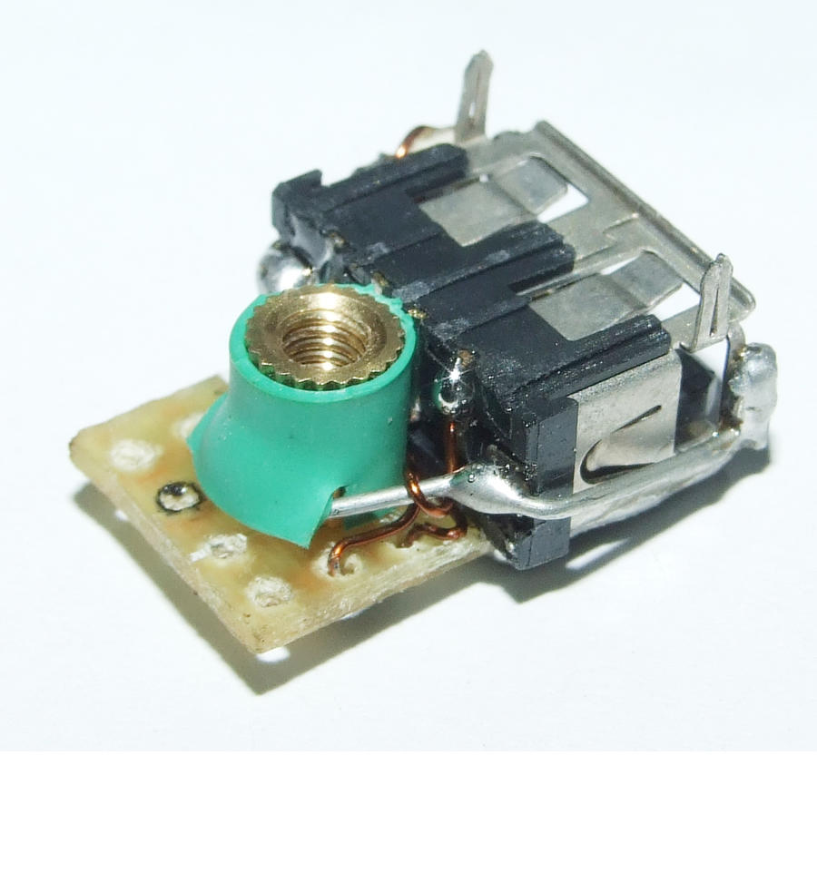

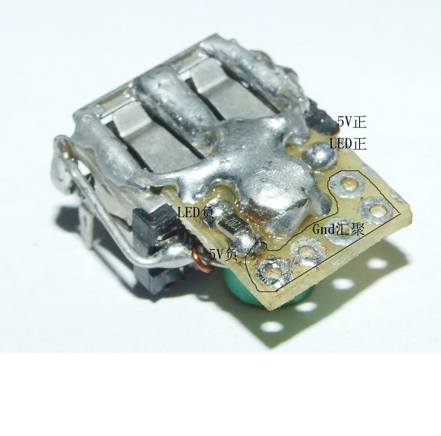

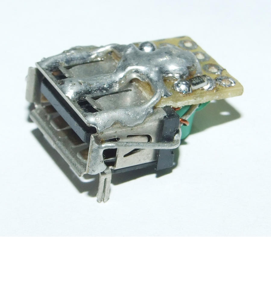

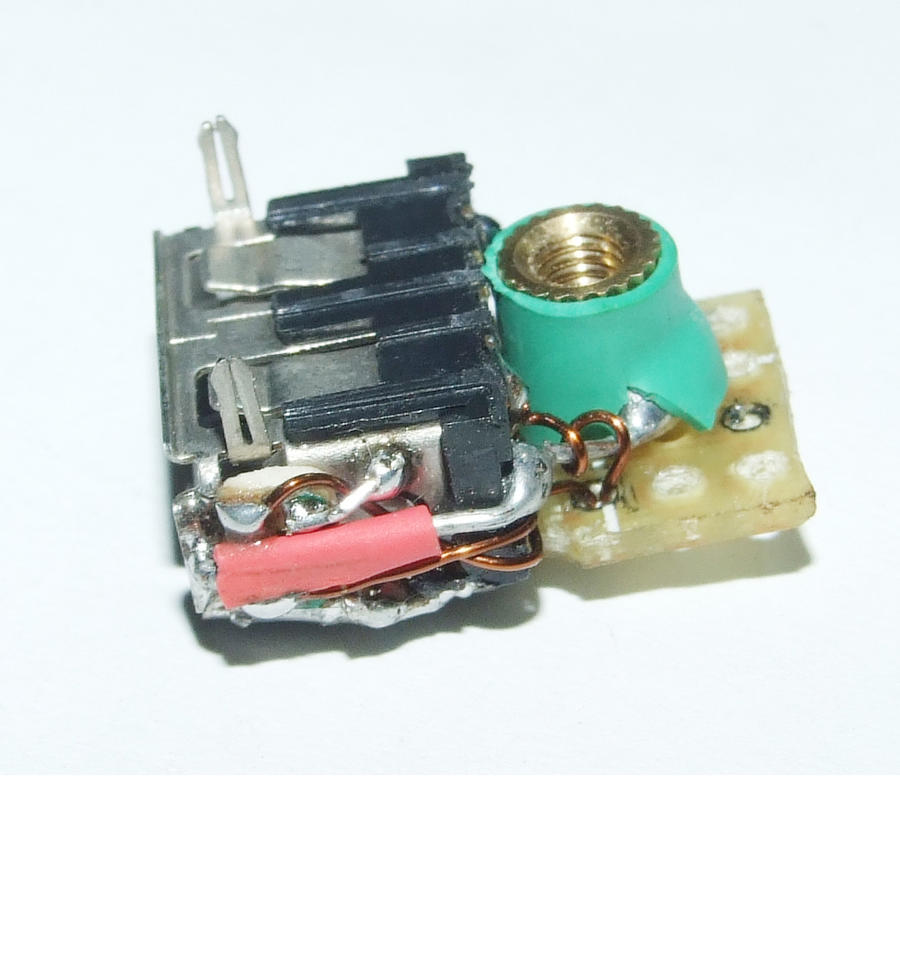

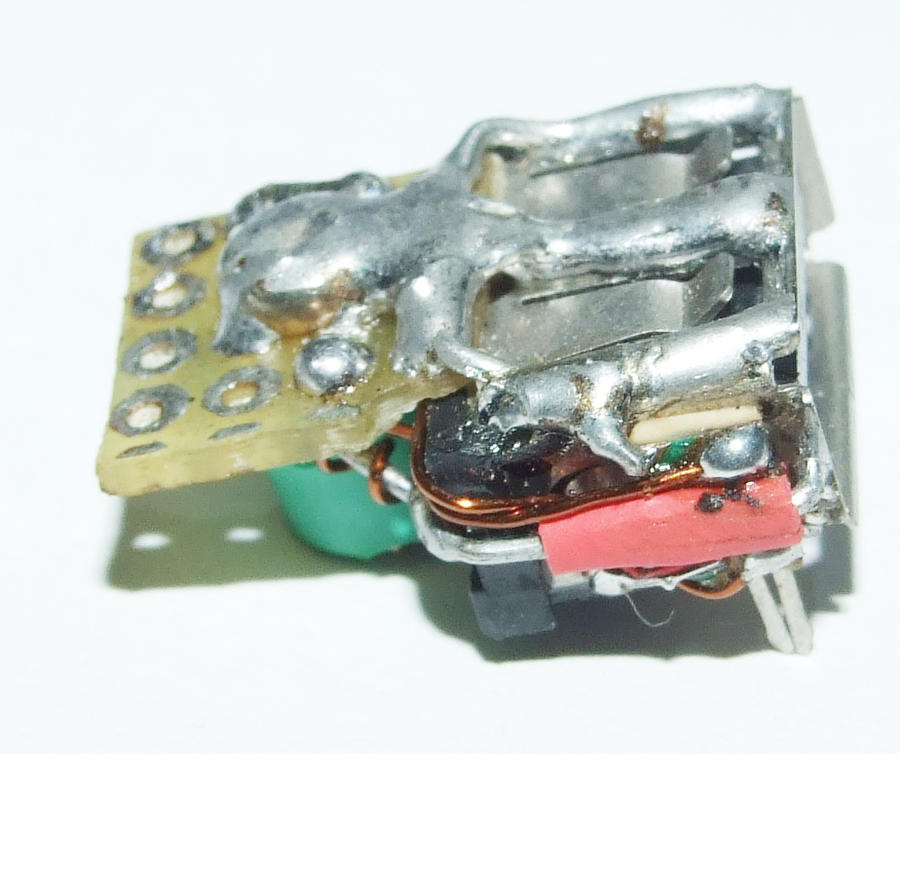

采用全铜件的USB大母座 短身 非常紧 好多的笔记本电脑都用这种座的
既然是铜件就非常好 焊接的了  所以采用了 铜引脚焊接 搭焊在 铁螺丝 和下面的铜柱上 再用螺丝上紧铜柱 和前面USB座的两只插脚 就可以非常紧固地固定好
并且还加装了LED5V电源指示灯 在 USB侧面 就算插了 USB插头 都一样看到光 可以省了不少空间 成了模块化

移动电源,车充上用的吧?
主要是洞洞板吧,如果印刷pcb的那种,看上去会漂亮不少啊

移动电源
移动工具电源使用的
外壳是 韩国的 乐扣乐口 四耳保鲜盒 透明
 楼主| 发表于 2014-10-15 10:41 | 显示全部楼层
是移动工具电源使用的
外壳是韩国的 乐扣乐扣 四耳保鲜盒 透明
