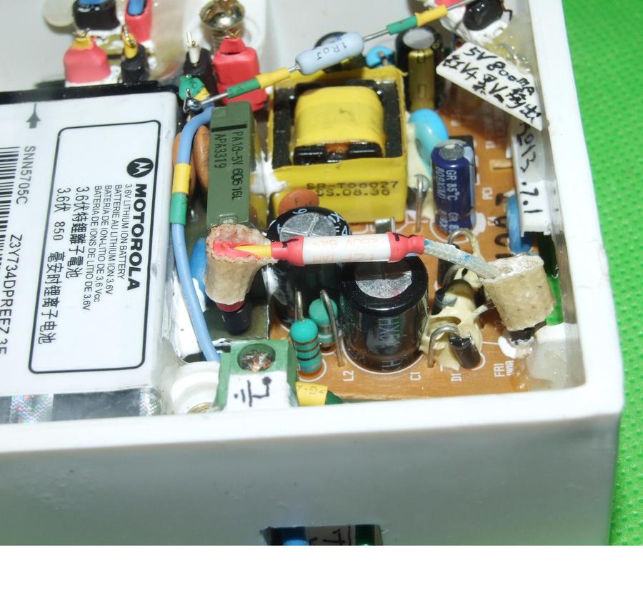

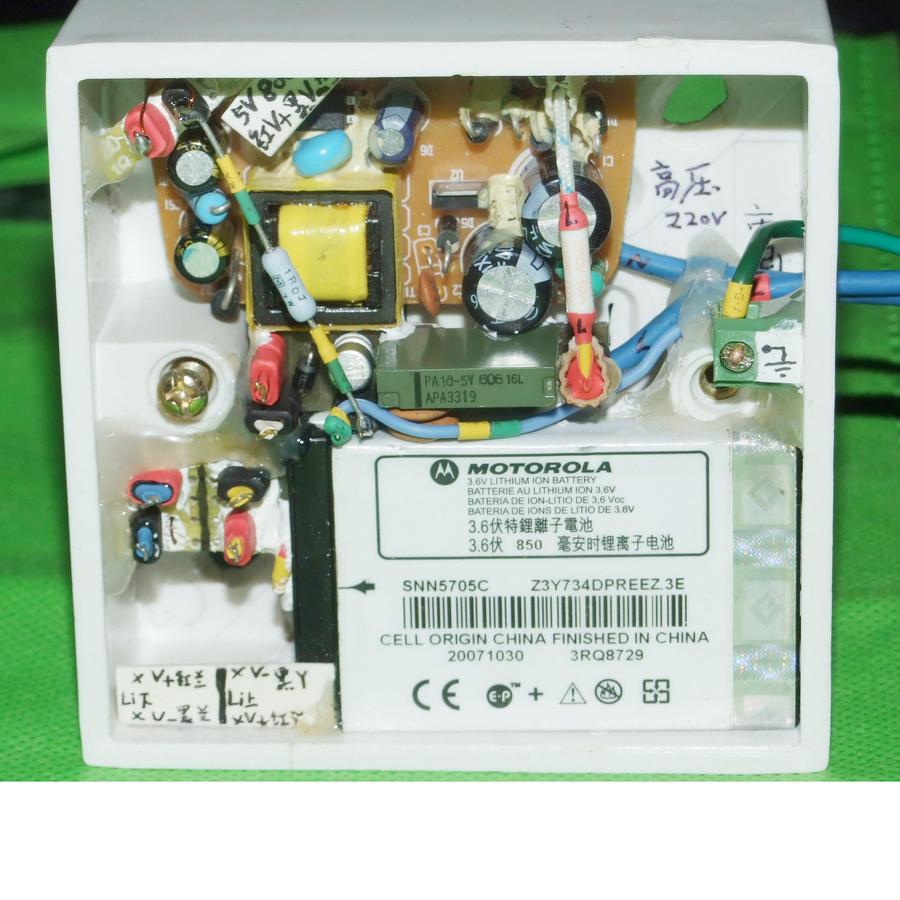

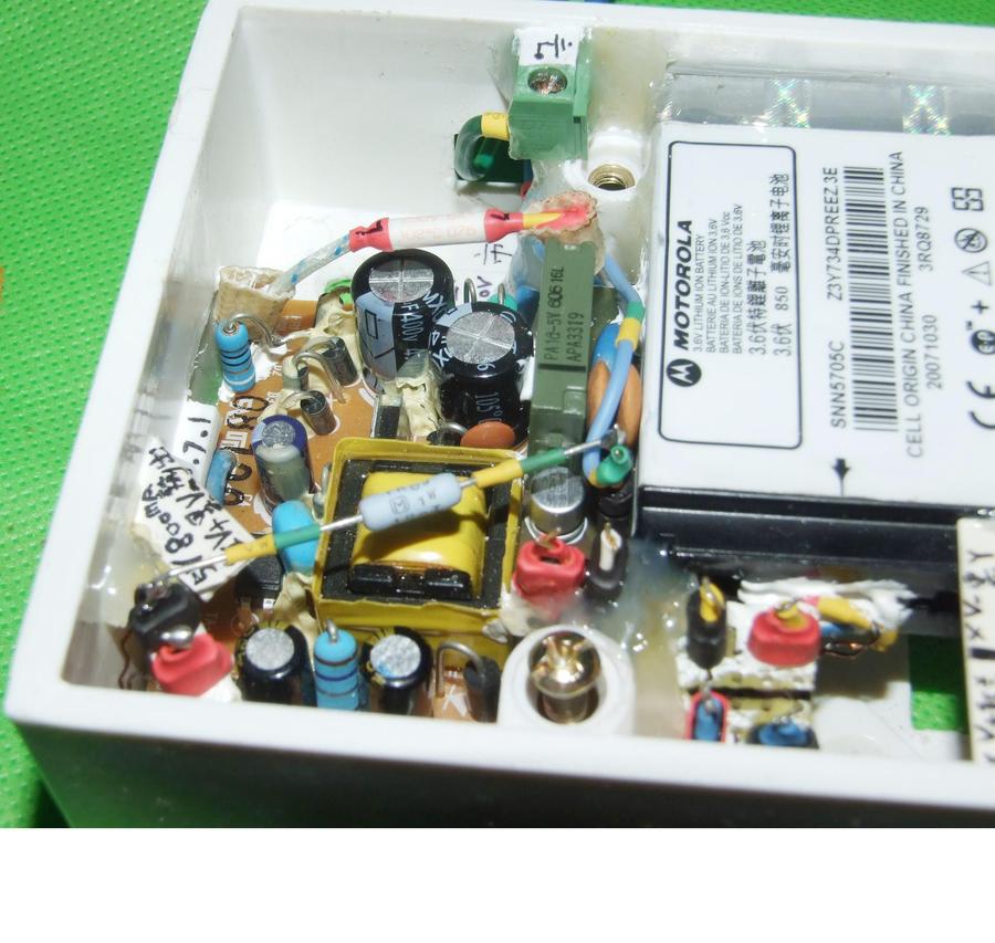

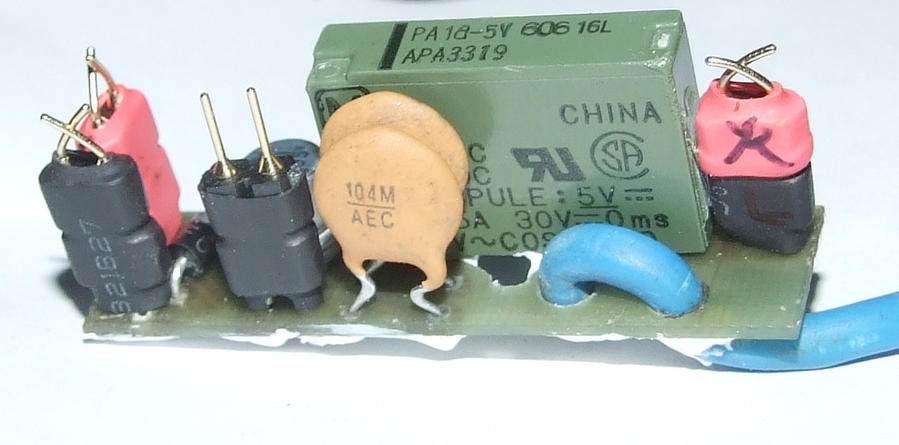

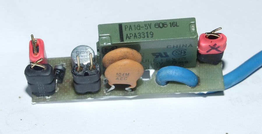

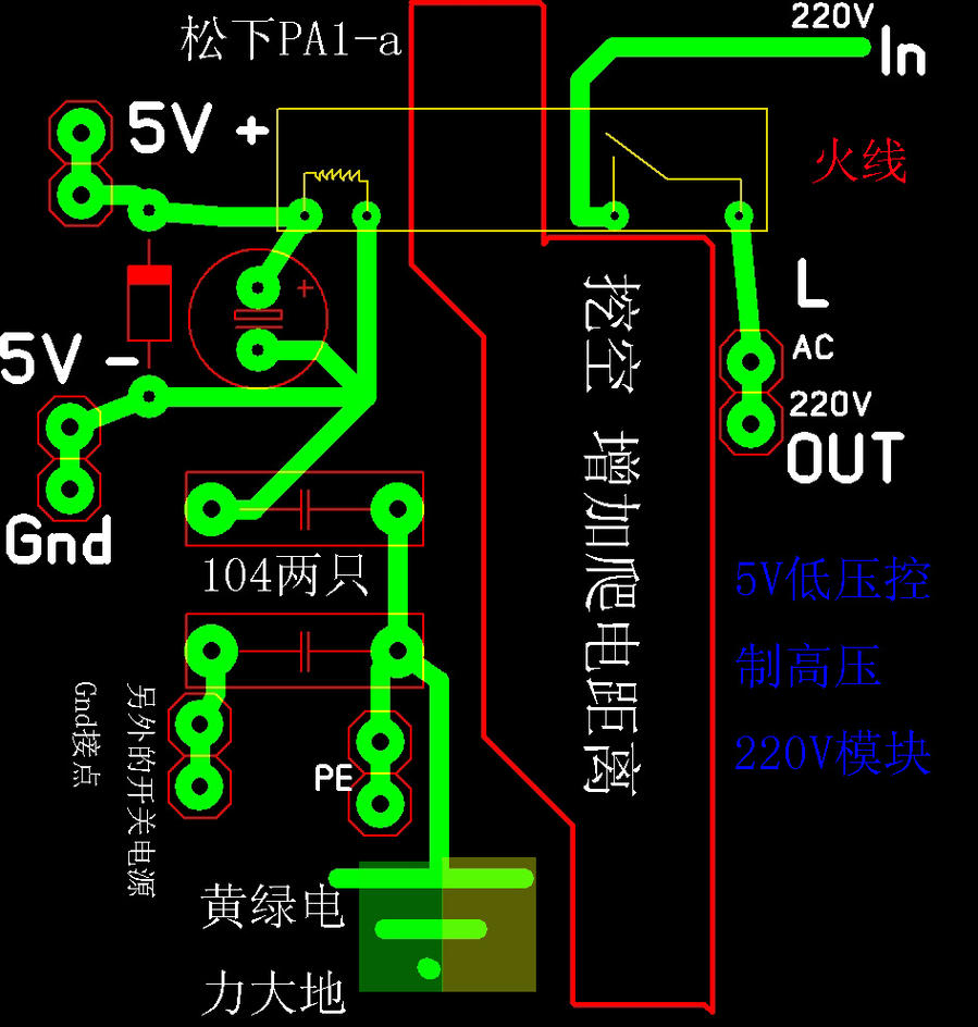

使用一只松下原装正品。 拆机件的PA1-a-5V。 三元一只,汕头拆件,有品质保证。DIY了一个控制模块, 使用玻纤板,保证了高度绝缘和机械强度。
看电路图 就明白的 接线采用2.54间距的镀金针,两针为一个接线架, 到时候直接焊接 又不会不稳定
最后使用在一个 控制开关电源给双锂平衡充 串联供电的地方 最最后是给 51单片机的51 1602时钟使用的”
