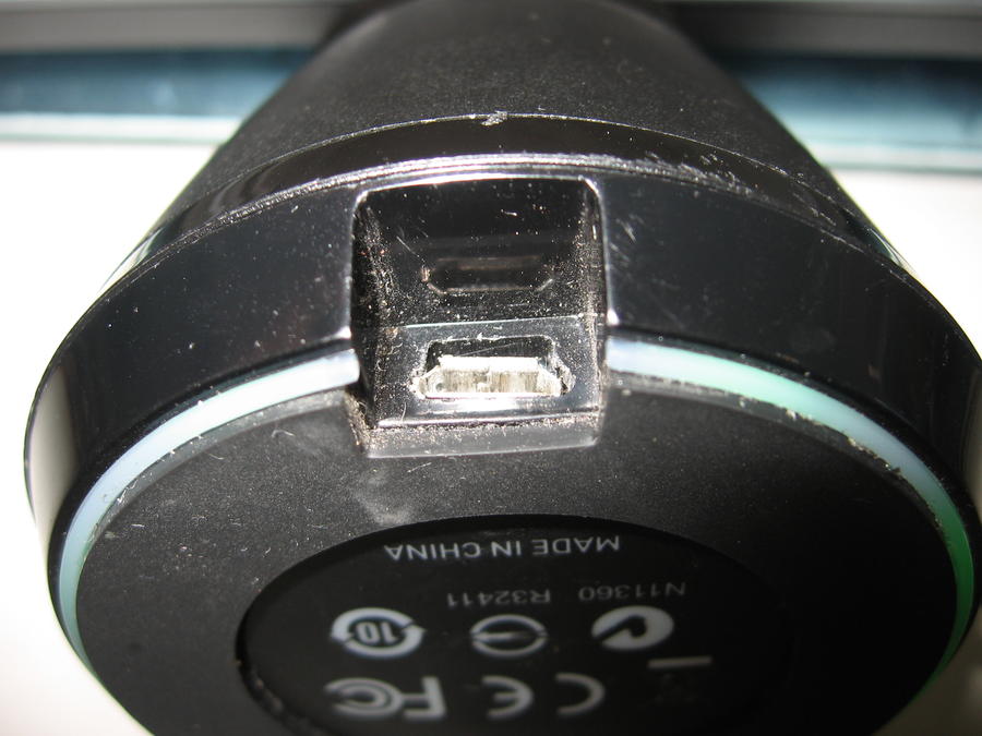

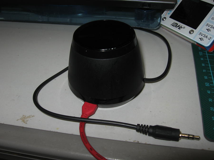

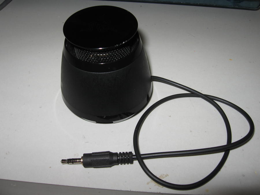

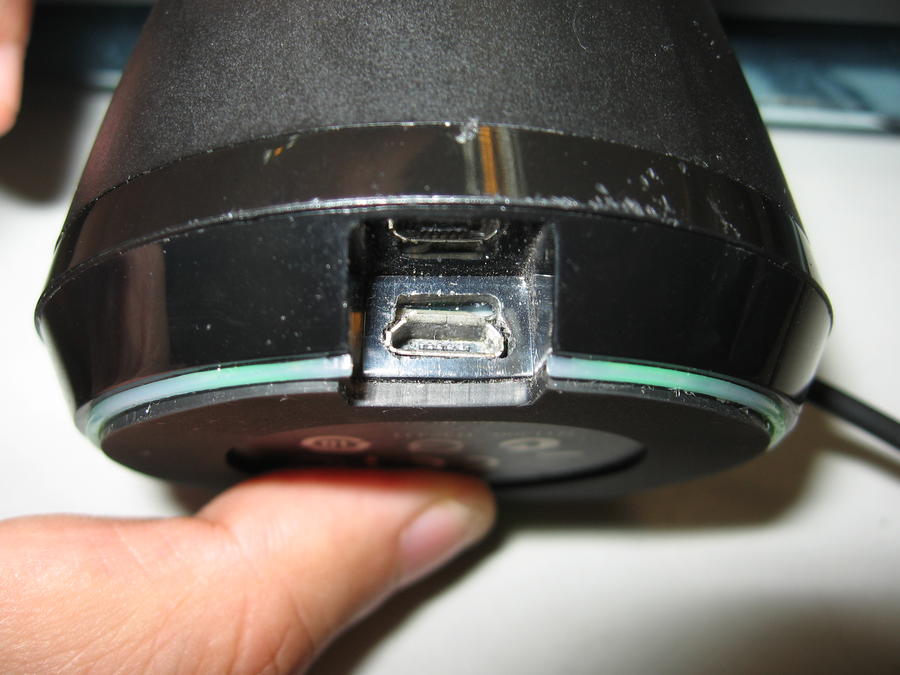

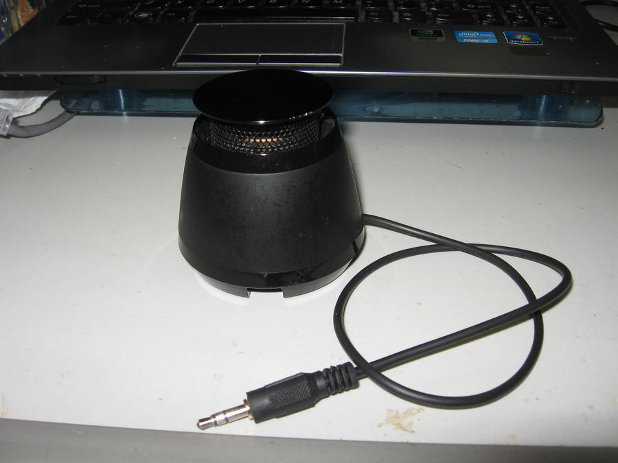

发几张照片给大家看看,只修改一个了,USB接口由Mini USB换成了现在手机上常用的 micro USB,里面加了块TP4056的充电板,另外接一个根音频输入线。
