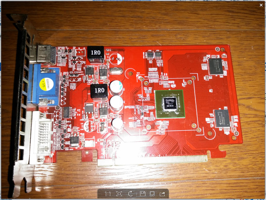

发表于 2014-10-16 22:04 | 显示全部楼层 |阅读模式
不知好坏的显卡,15元包快出。

发表于 2014-10-16 22:37 | 显示全部楼层
这显卡?9800GT?
百分之一百是刷的假显卡。
9800GT当初好歹也算是中高端显卡,可不是两项供电能解决的
而且……核心面积明显小了好多……

发表于 2014-10-16 23:36 | 显示全部楼层
sdf15937 发表于 2014-10-16 22:37
这显卡?9800GT?
百分之一百是刷的假显卡。
哈哈,正解。
这鸟样也敢叫9800?
不说供电、芯片,光显存9800也不可能只这么光溜溜的3片

发表于 2014-10-16 23:54 | 显示全部楼层
xwj 发表于 2014-10-16 23:36
哈哈,正解。
这鸟样也敢叫9800?
这你就不知道了吧,有种东西叫做32bit的显存,2片就可以有64bit。
64bit128M可以标称TC 1g的。
补充内容 (2014-10-16 23:55):
如果没看错的话,这货是9500gt的核心。

发表于 2014-10-17 00:11 | 显示全部楼层
我们都是吐槽天朝的山寨能力,不是评论楼主本人,这个价格几乎都是送的,楼主非常厚道的,还请楼主不要介意。
