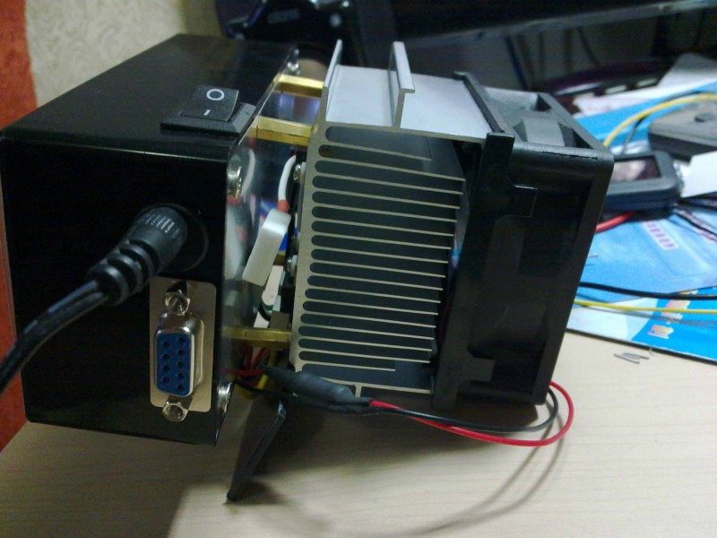

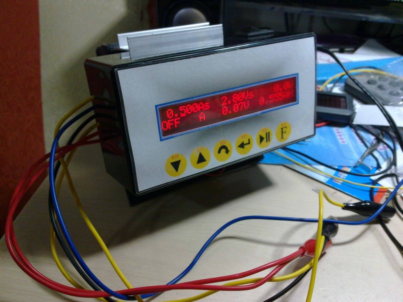

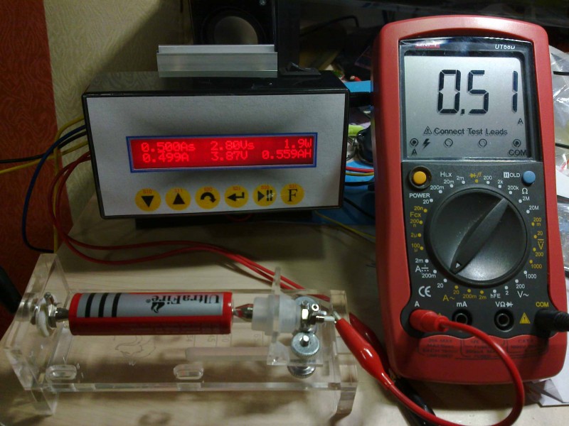

如题:
面板是参考kakou 的制作方法,   ,面板图案设计我只是用文书处理软件word97制作,比较单调.
7805和75N06 FET管分别安装在外置散热器上,经测试50W电流负载下半小时,用手触摸散热片只有微温,呵呵 ,在冬天不能当暖包用了.
经测试电子负载效果不错

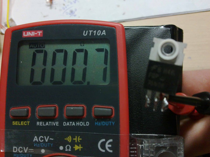

最后,拿出我的爱将75N06,大家觉得它有问题吗?
它在这次DIY任务中壮烈牺牲了

发表于 2010-7-24 09:00 | 显示全部楼层
不错,不过要注意散热器外露的话注意MOS管脚的绝缘。
发表于 2010-7-24 09:03 | 显示全部楼层
50W电流负载下半小时?什么电压下什么电流?那么小的散热器下工作在50瓦还是微热?
发表于 2010-7-24 09:24 | 显示全部楼层
my1048 发表于 2010-7-24 09:03 https://www.yleee.com.cn/images/common/back.gif
    这种强制散热50W没问题的,呵呵
发表于 2010-7-24 09:29 | 显示全部楼层
这种强制散热50W没问题的,呵呵
199003326 发表于 2010-7-24 09:24 https://www.yleee.com.cn/images/common/back.gif
    你有实验过吗?我用AMD754原装散热器加IRFP250(33A180W)工作在36W(18V2A)时就很热了,管子绝对正品。
发表于 2010-7-24 10:02 | 显示全部楼层
你有实验过吗?我用AMD754原装散热器加IRFP250(33A180W)工作在36W(18V2A)时就很热了,管子绝 ...
my1048 发表于 2010-7-24 09:29 https://www.yleee.com.cn/images/common/back.gif
    在电子负载上没有测试过,我是自制冰箱的时候用过,用的也是AMD的散热器,应该是423架构的,制冷片功耗60W,热端肯定要大于这个数值,散热器温度40 -50度。
