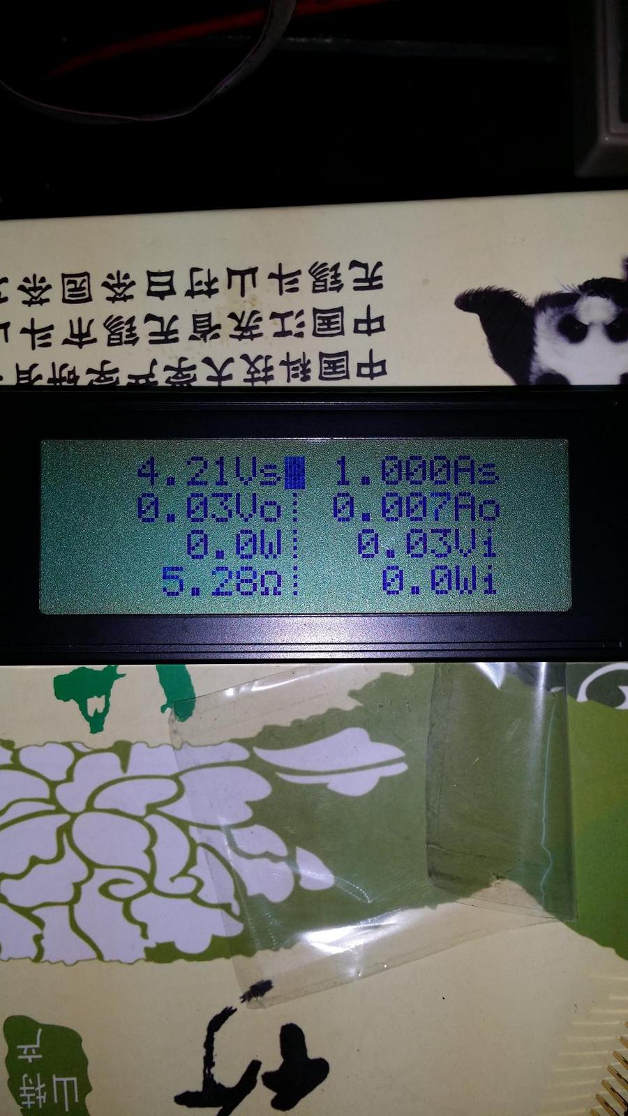

最近新装了2个M8V7电源,感觉还不错,很有玩头。由于我手中的液晶屏和普通的不一样。普通2004上显示的1、2、3、4行在我的液晶屏上变成1、3、2、4行,而且上下没有对齐,我手头的液晶屏是2404,每行显示24个字符的。通过研究,仔细看了G大源程序中LCD1604部分

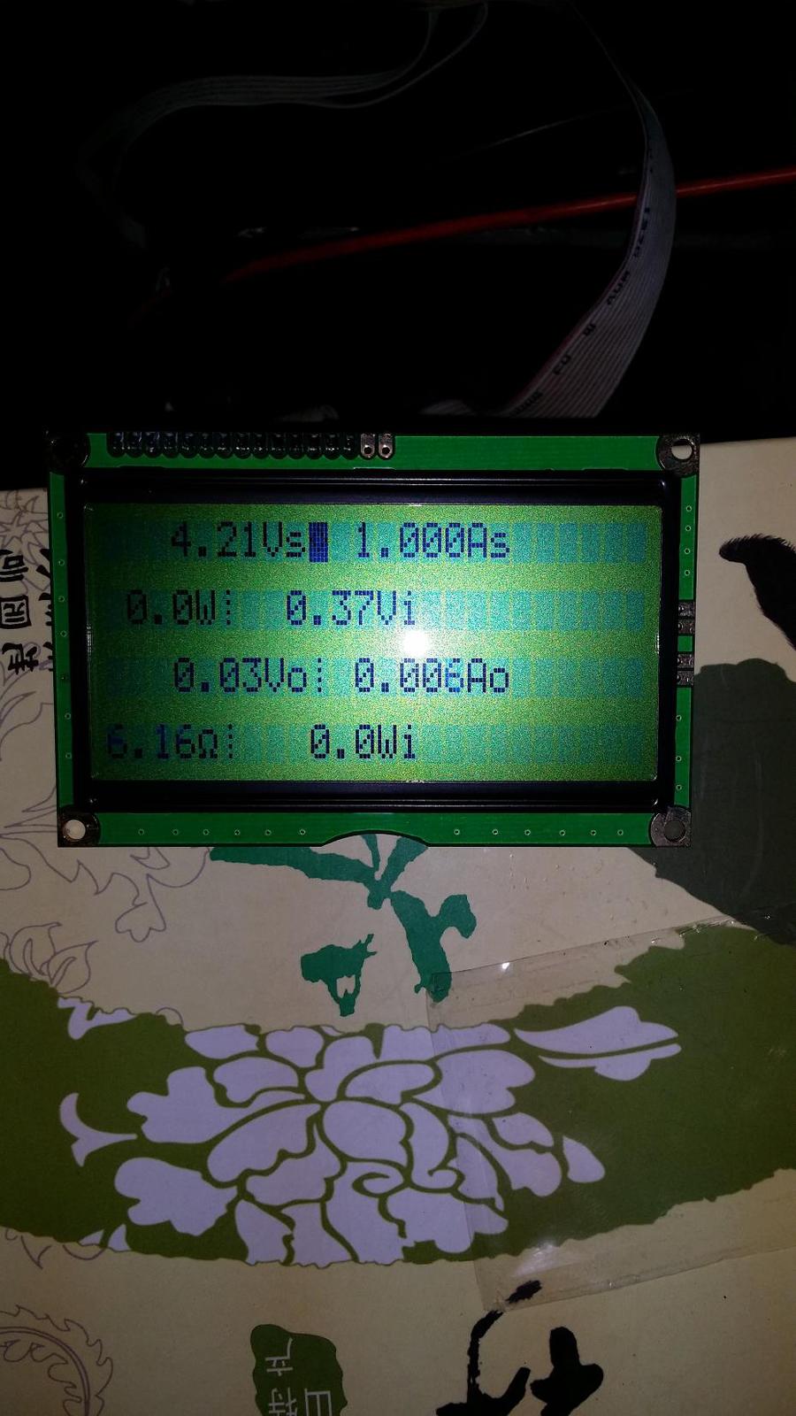

 楼主| 发表于 2014-10-18 20:32 | 显示全部楼层
普通2004显示的:
我手头的液晶屏显示的:

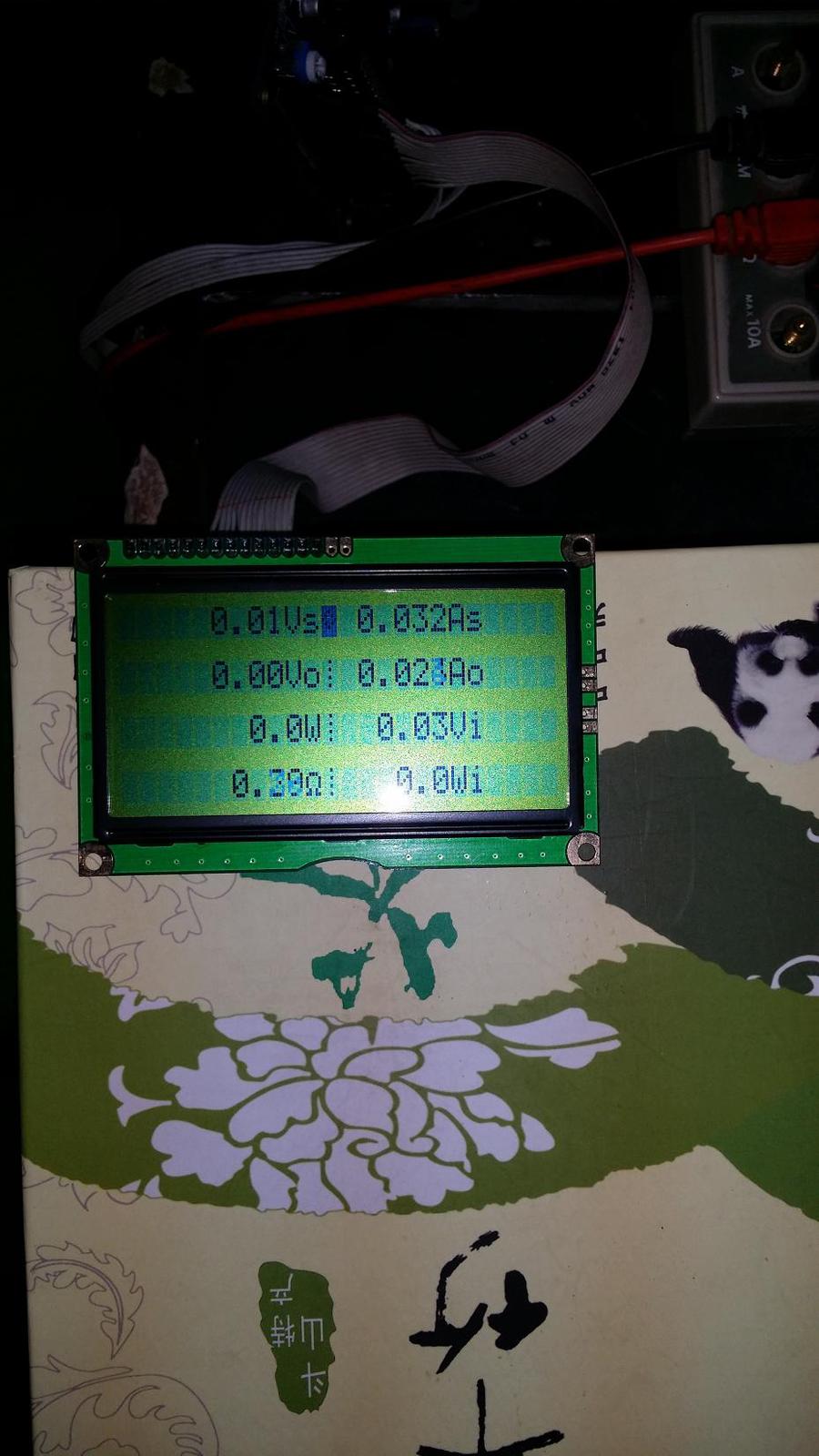

 楼主| 发表于 2014-10-22 07:26 | 显示全部楼层
 楼主| 发表于 2014-10-22 07:28 | 显示全部楼层
感谢rober兄弟,一点一点的告诉我如何使用编译器。又学习到了知识,乐趣啊,也是一个苦难的开始
