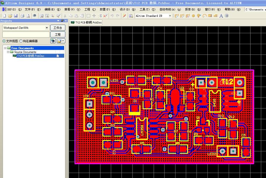

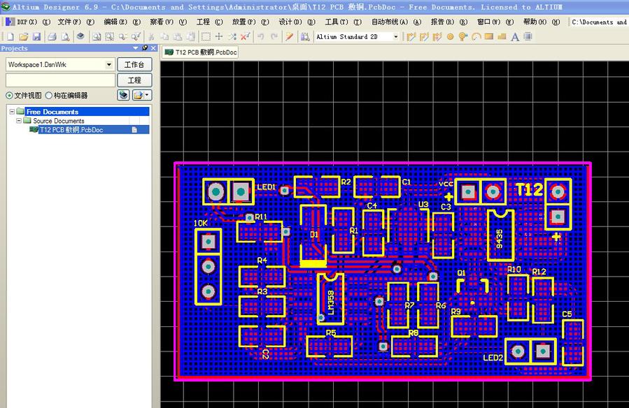

首先,以前我在本论坛卖过T12控制板的,就是6块钱一整套那种。出来混的是要还的。可是电脑硬盘摔坏了,PCB文件没了。哪个是我求人给我画的。
现在我学习了AD 顺带也用layout5画了一个  两个PCB文件。layout5画的适合咱自己在家制作PCB 全贴片单面板。 AD的适合去加工PCB 然后福利坛友。如果有错误我不负责哦,但是layout5的 我已经试验了。OK没问题。画的不太好,只是为了方便大家了。希望见谅

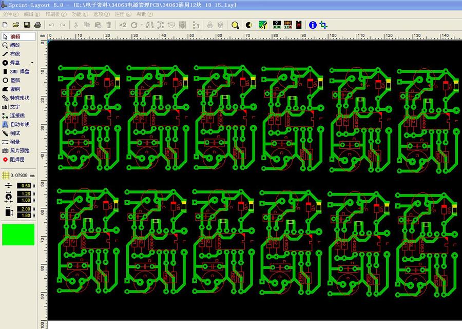

第二个是34063的通用PCB  适合改各种电源 升压降压不需要扩流的情况下通用。计算软件也一起放上来 PCB文件上已经标注好了,对照焊接就好了  电感我都是自己绕的

首先T12
先是AD的
T12 PCB 敷铜.rar (230.48 KB, 下载次数: 421)

这个就是34063通用的了
34063.rar (58 KB, 下载次数: 286) 34063通用12块 10 15.rar (48.87 KB, 下载次数: 286)
这个可以给万用表改供电的哦  发表于 2014-10-19 00:22

34063 PCB补图

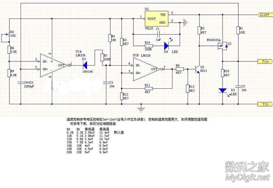

t12控制板电路图
 楼主| 发表于 2014-10-19 00:26 | 显示全部楼层
虽然T12这个原作者不知道是谁,但是在此感谢。希望作者可以看到
LZQ
原作者是原CT的more。  发表于 2014-12-27 22:42
