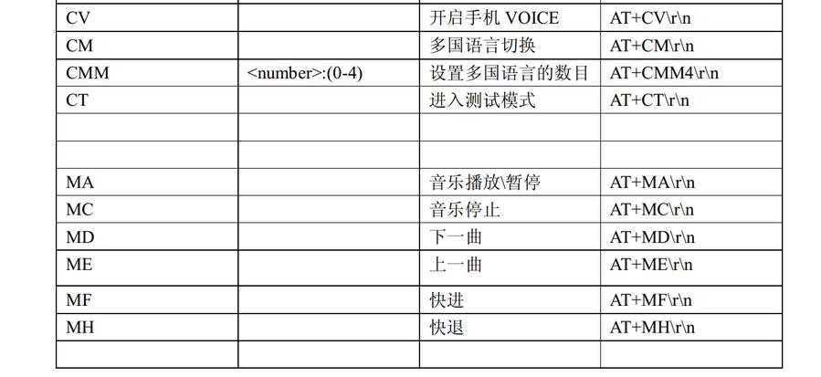

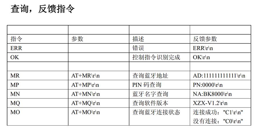

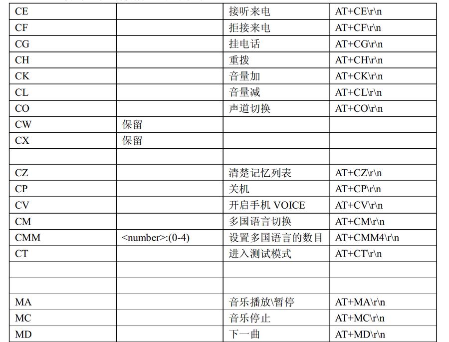

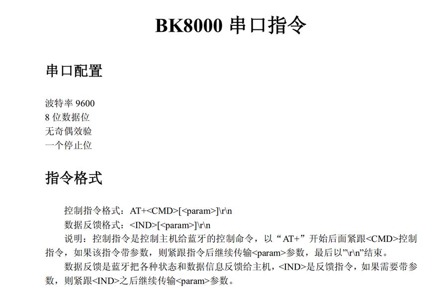

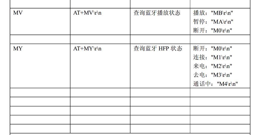

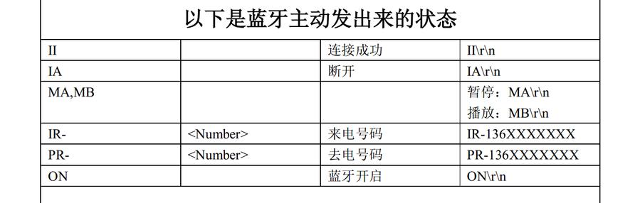

 楼主| 发表于 2014-10-20 17:36 | 显示全部楼层
slyt 发表于 2014-10-20 17:14
期待更多资料。
网上没找到BK8000L的资料,从感觉上,能够软件或者硬件设置主从。

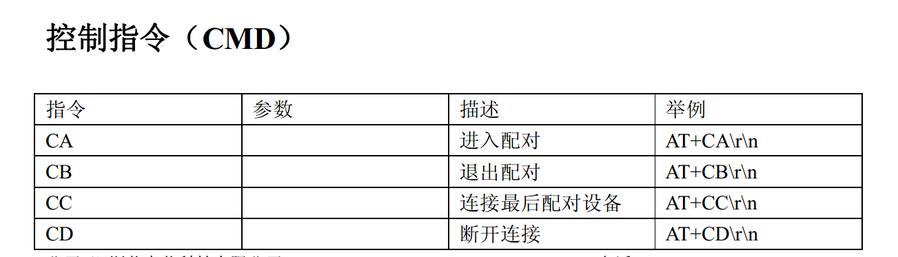

资料奉上!
 楼主| 发表于 2014-10-20 17:38 | 显示全部楼层
