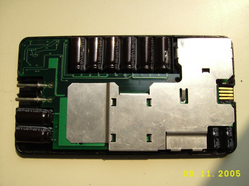

楼主: guanger
[Kensington] 买了“kensington超薄笔记本电源”的XD再进来看一下,一些测试数据

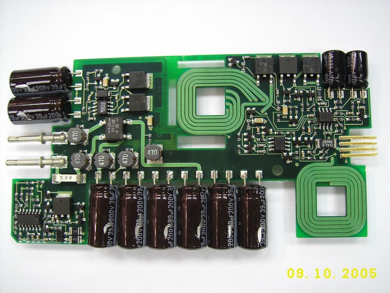

发表于 2010-7-26 11:41 | 显示全部楼层
这个电源用12V的话, 是先把输入倍压,然后再降压输出...
效率肯定不会太高,另外就算是改的话,输出7.4V输出最高才14.8V,有嘛用?

发表于 2010-7-26 19:42 | 显示全部楼层
请教楼主,我拆的时候不小心,将你所拆可控硅的区域中,两个白色贴片电阻弄坏了,不知不拆可控硅在220V输入条件下使用会不会有问题

 楼主| 发表于 2010-7-26 22:56 | 显示全部楼层
看了,这个NTC是15欧的。
不是配120w这个等级的,可能是其他70-80w的系列的。
就像下图这种24V3.5A。
我猜得,因为我至今没见过这类电源完整的一套实物。
发表于 2010-7-27 00:51 | 显示全部楼层
"这个电源用12V的话, 是先把输入倍压,然后再降压输出...
效率肯定不会太高,另外就算是改的话,输出7.4V输出最高才14.8V,有嘛用?"
一直以为12V直流输入,输出也能实现0-24V调压,所以一直没试验。按照guanger的说法,这个电源输出是降压开关电源模式,而不是升-降压开关电源模式。如果真是这样,那7.4V锂电池移动电源搭档是没戏了,只能再用LTC3780了。
发表于 2010-7-27 11:07 | 显示全部楼层
效率肯定不会太高,另外就算是改的话,输出7.4V ...
fzyahoo 发表于 2010-7-27 00:51 https://www.yleee.com.cn/images/common/back.gif
    就算是7.4V可以用,最高输出也才能到14.8,不会再高了,所以用锂电不太划算。
如果不计较效率的话,倒是可以在电源外再加一级倍压电路,
