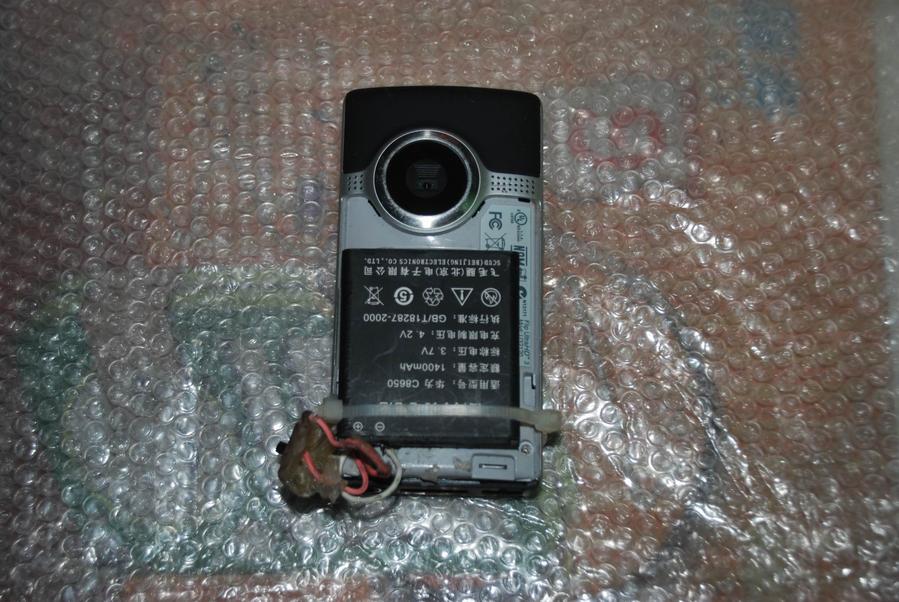

电池问题其实很好解决。锂电心加保护板就可以了。我的用了一个插针。拍摄后拔掉插针强行断电就不会被删视频。

ycg9603 发表于 2014-11-18 20:46
老大,等你的照片呢,哪去了?
年底瞎忙,今天终于得空,抱歉。一直随身带着,都不成样子了,买的是发粘版,用硅油涂一下就好了。
没舍得在镀金触片上焊,就找了个废电池保护板,老摩托或者三星的,然后裁个泡沫,比对好位置顶紧用热熔胶固定,接下来就是如图所示的奶奶样了,这电池还算给力,我做事比较于连,用改装的万能充暂时这么用的不亦乐乎,稍后再加个miniusb座上去,充电方便点,记得插头和插座要自定义下引线,我用的数据和地,省的被家人误插5v充电器。
补充内容 (2014-11-21 19:15):
保护板只利用了4位镀金触片,涂了点白凡士林,开关串到电池上,随时断电不丢。凑合看吧。
没 ...
哦。感谢发图。原来是不要后盖了,茅塞顿开啊。呵呵
