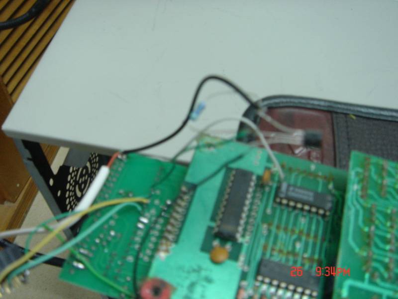

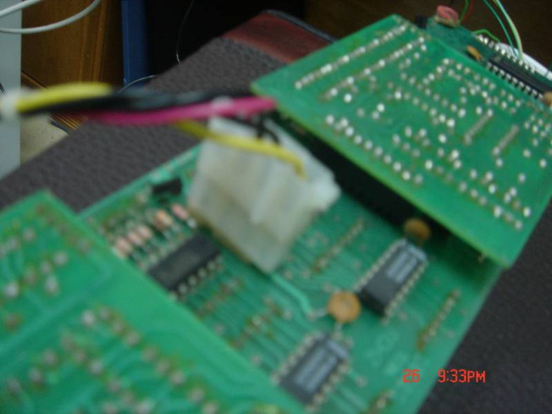

上几个我的图,<br><br><br>1.电源接头,用的ATX的4P硬盘电源插测试(+5V红色线接靠近有三极管的那一端的那个插针,两条黑色地线接另两个插针,+12V黄色线不接,刚刚好可以直接用硬盘电源接头插入),千万不要插反了<br>
电源接头
电源接头

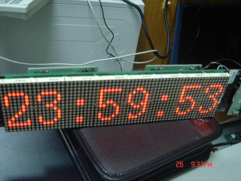

<br><br>2.显示效果<br>
显示效果
显示效果
<br><br>3.搭接的18B20,Vcc与DQ间加4.7K电阻,但仍显示16℃<br>

hoho 延时再改下吧. 看起来流动起来太快了... 是24M的晶振吧.
另外你用18B20头文件中延时子程序贴上来看看.

报告楼上,正是24M晶振,沈老师的原装控制板,
程序是从你顶楼里下的,没有改18B20的延时。
