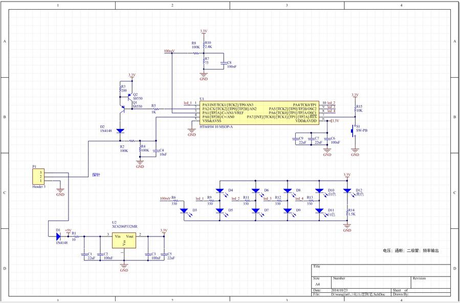

前段时间自制了一个逻辑笔自己玩.自我感觉良好.   后来在原有硬件电路上扩充软件功能就有了现在的版本
到目前为止先发布这一个版本吧,
目前功能有:1 直流电压测量,   2 通断测量,  3 二极管测量,  4 方波输出,
(逻辑判断 能测量大多数流行VCC电压电路. 如 : 5V, 4.5V, 3.3V, 2.5V,真正能作为调试工具使用)
供电电压:  5V  可以使用USB.  也可以可以使用有手动开关的移动电源供电
测量是共地的, 有9个发光管显示状态
看图:
原理图:
说明书:

发表于 2014-10-23 16:37 | 显示全部楼层
没理解为什么USB供电是母头,而不是公头呢?
发表于 2014-10-23 16:39 | 显示全部楼层
真的很不错。
 楼主| 发表于 2014-10-23 17:11 | 显示全部楼层
公头的数据线 几乎每人都有.  直接对接就行了.  所以用母头
如果用公头, 成本确实可以剩下不少. 但是通用性不好了. 没有几个母头能输出电源的
发表于 2014-10-23 17:49 | 显示全部楼层
如果用公头, 成本确实可以剩下不少. 但是通 ...
哦,我的理解是如果这个接口是A型公头的话,随便找个移动电源或者USB充电器插上就能供电,电路设计得好直接插电脑也行。
现在这个是母座,还得找根两头都是A型公头的USB线才行。
 楼主| 发表于 2014-10-23 18:19 | 显示全部楼层
Siagfried 发表于 2014-10-23 17:49
哦,我的理解是如果这个接口是A型公头的话,随便找个移动电源或者USB充电器插上就能供电,电路设计得好 ...
很简单啊. 一根手机数据线就行啦.
移动电源可有讲究.  一般小负载没法托起, 电流太小了.
(市面上在售的移动电源,90%以上都是用了自动开机/关机设计,这里面90%以上关机电流是小于60mA.   60mA一下负载就关机啦.  有些蓝牙耳机,脱机编程器都不能直接用)
发表于 2014-10-23 18:54 | 显示全部楼层
那个led的io驱动,若是3态动态扫描可以用4线驱动12个灯啊,省io还能做些别的吧
发表于 2014-10-23 20:43 | 显示全部楼层
没想明白怎么用,通过LED指示电压吗?
