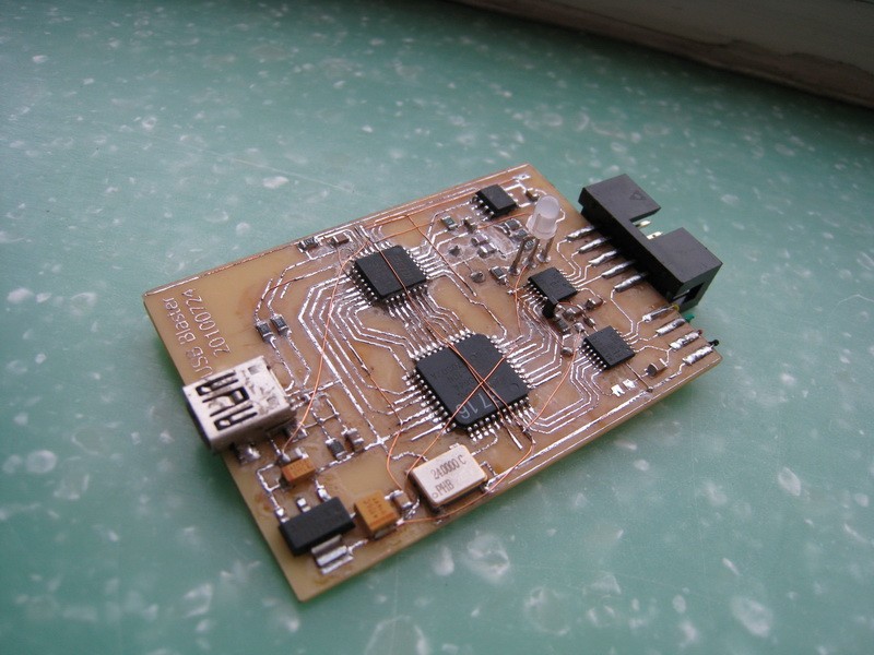

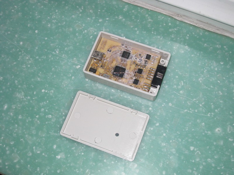

早就想买一个用来搞搞CPLD、FPGA了。这东西资料都是现成的,印象中最开始是用EPM240做的,100个引脚不仅看着晕而且自己做板子也比较麻烦。后来仔细看了看了资料才发现像EPM3064之类的也可以用,只不过要重新编译和绑定引脚而已。很凑巧地手上有两片EPM3064,两片MAX3378,而FT245是很久以前买的一直没用。于是费了两天时间山寨了一个,单面感光板做的,3378那里居然没断线让我很欣慰(家里的打印机不支持矢量打印,所以做细线比较困难)。资料中的VHDL文件在MAXII+PLUS中编译不通过,于是又花了半天时间清理硬盘装QuartusII(后来才发现MAXII+PLUS不支持USB Blaster)。接着搭了个简易的ByteBlasterII准备烧程序,结果某根电源飞线和JTAG引脚短路,用了一个上午才找出来。最后发现红色的LED是常亮的,于是又加三级管飞线改成工作时才亮。试着对剩下的那片3064编程,通过,算是没白忙活。算算成本不超过60块钱,也算是比较值了。可惜3378全用了,改进AVR高压编程器的计划只好放弃。

 楼主| 发表于 2010-7-27 10:59 | 显示全部楼层
飞线基本都是电源线,反正装到盒子里什么也看不到,乱一点也就无所谓了。
