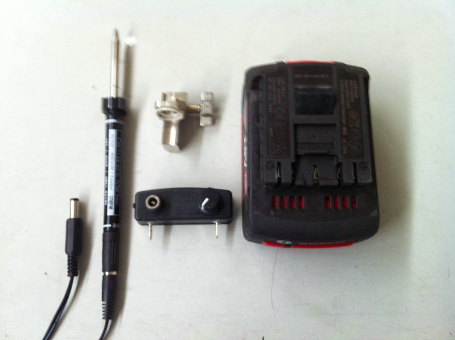

看看我这个可移动白光是不是你想要的!
焊台整体
焊台整体
电量指示
电量指示
电源特写
电源特写

发表于 2014-11-26 21:44 | 显示全部楼层
电源就用你手上的14V电池就可以了,我也经常用博士电动扳手的14V电池。控制板用的是616的白菜白光,就几元钱。外壳需要你自己想办法了,我那个外壳是碰巧遇到一个什么电气元件的保护盖正合适。 IMG_0432.JPG

发表于 2015-1-7 20:55 | 显示全部楼层
18V 3A T12 黑金刚 285度可以工作150分钟。

发表于 2015-8-12 10:34 | 显示全部楼层
这个是我的 多功能移动工具电源
首先就包括了 T12 四串三星2600
可调317线性电源
应急照明灯
电子开关控制总电源输出 可以给12V电钻使用
5V USB输出 充电宝
电量指示
充电是用功率继电器转换的
