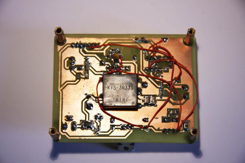

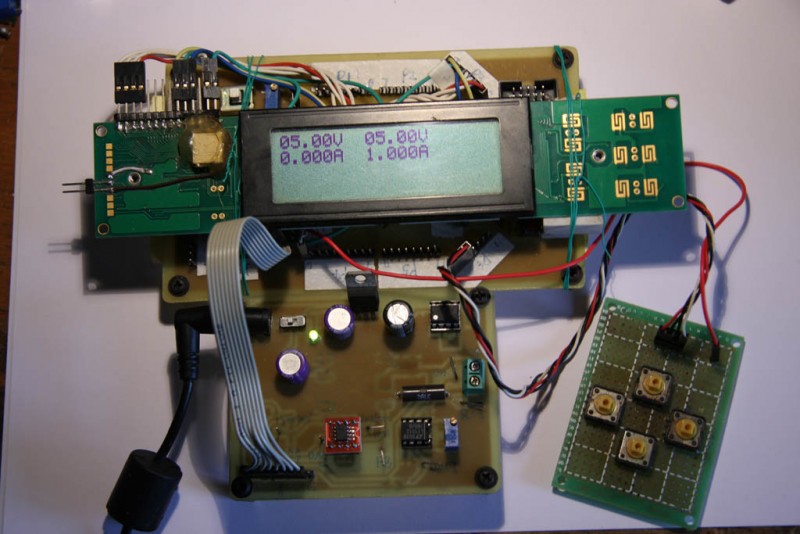

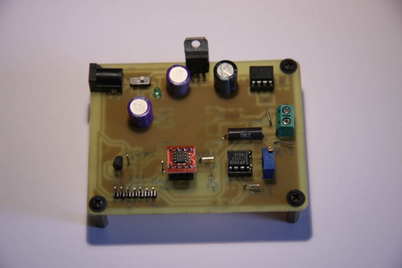

一直想做个DC-DC模块的电源,它体积小,效率高,跟传统的线性稳压电源比起来,几乎不怎么发热,可以做出超小的体积,却可以输出惊人的能量。
与单片机配合之后,可以实现电源数字化,丰富了它的功能,更增强了它的性能,与传统的电位器调节的稳压电源相比,数字电源没有机械损耗,反馈都是以数字方式传输,抗干扰能力极强,并且寿命更长,精度更高。
具备完备的恒流/恒压,过流/过压,温度保护。
设计参数:
输出电压范围:1-16V(KIS3R33的最大输入电压为23V,因此可以做到1-20V输出,但本人手上只有19V的笔记本电源,因此输出范围为1-16V)
输入电流范围:0-3A
电压输出精度:10mV
ADC回读精度:10mV
电流输出精度:1mA
电流回读精度:1mA
限流精度:—+1mA(目前做到了—+3MA,这个应该很好校正)

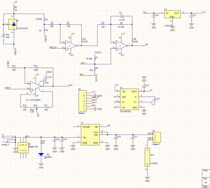

原理图(只画出了模拟部分,数字部分每个人用的CPU都不相同,并且没有技术含量,没有给出)
测试程序 dac.hex (8.9 KB, 下载次数: 528)
MCU为C8051F020  DAC使用DAC1通道 ADC使用ADC4-ADC5差分通道,ADC3是电流采样独立通道

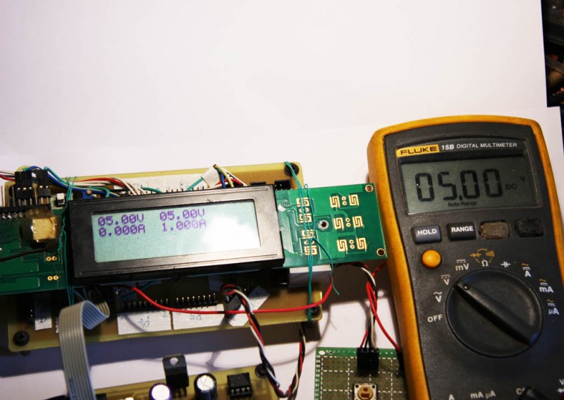

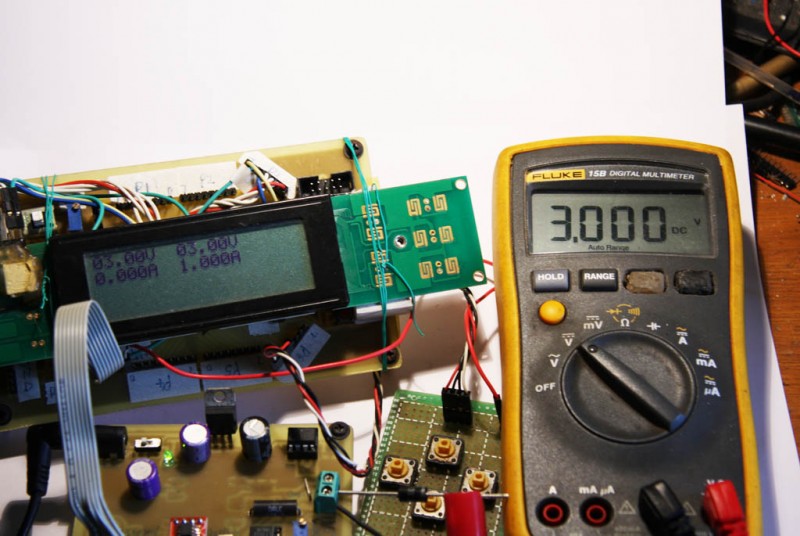

空载输出精度
5V输出
3V输出

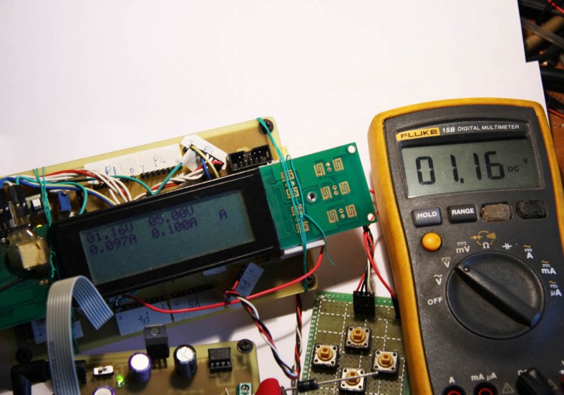

驱动一个12欧的功率电阻
设定为5V 100mA输出
电流被限制在 97mA,电压降低到1.16V

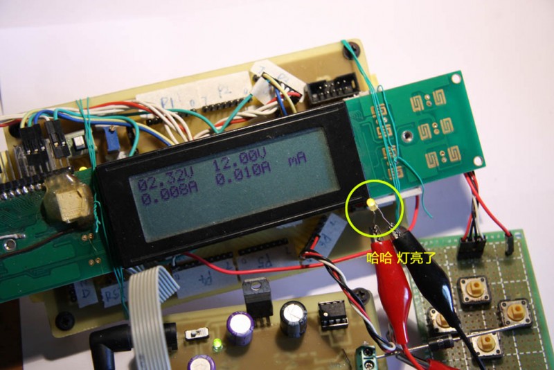

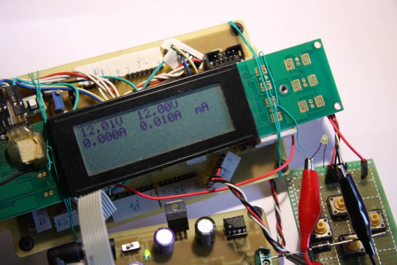

瞬态响应
制作数字电源时,一直担心瞬态响应慢,电源对快速变化的负载反应不够迅速。
的确在传统的模拟电源中,一个压摆率(SR)最够高的运放,可以在微秒级的时间上作出反应,作出快速的保护动作。
数字电源的瞬态响应不仅取决于ADC的采样速度,而且程序中的实时性也非常重要。
本为仅为菜鸟级的选手,一直在不断的优化程序的实时性,应该说瞬态响应方面表现还不错。
将电源设定为12V 10mA输出
此时将LED接在输出端,电压被迅速拉低到2.32V,LED被正常的点亮了,没有被烧毁。(这是在烧毁了一大把LED之后得到的成果,惨烈呀)
