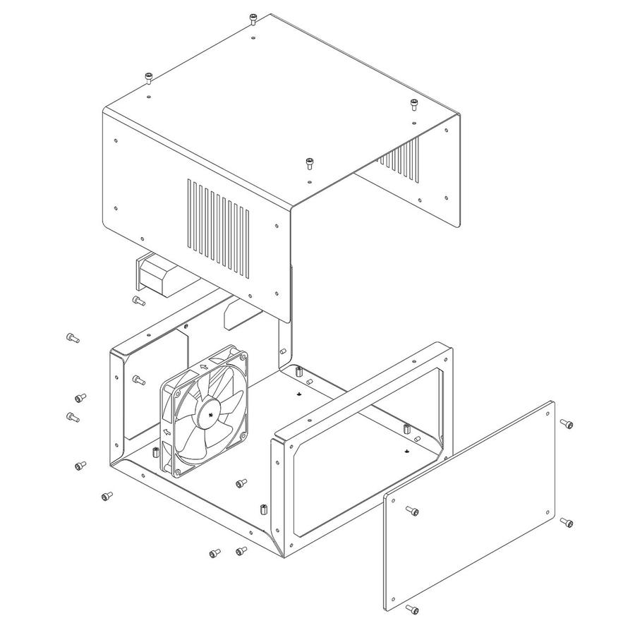

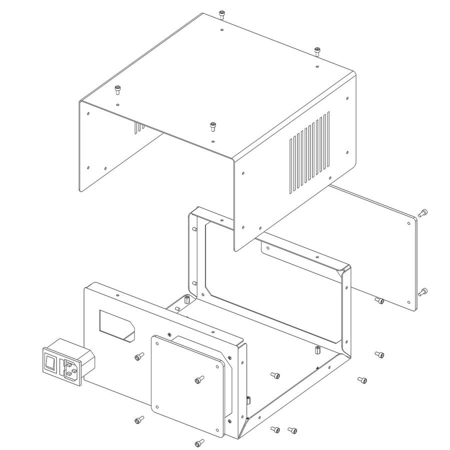

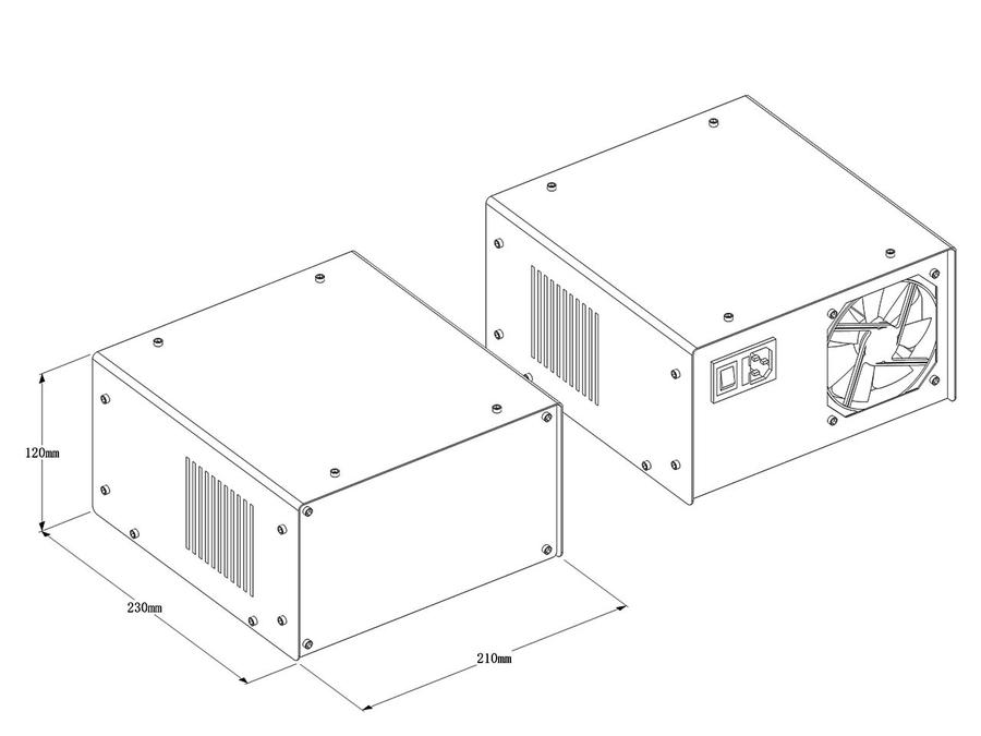

发表于 2014-11-6 18:10 | 显示全部楼层
设计了一个比较通用的铁壳小机箱,尺寸见图片。
整体分为底板和盖板两块,用1.5mm铁板钣金加工,用M3螺栓连接固定,铁板上预先冲孔并攻丝。
正面大面积镂空,可以自己加易加工的面板(铝合金、亚克力、玻纤板、木板等)。
背面预留220V开关保险丝一体的电源插座位及标准90cm风扇位,风扇位也可用一块容易加工的板封上。
两侧开进气孔,底板开4个孔,底面装橡皮垫脚,另一面装4个铜柱以便固定PCB,或者一整块容易加工的材料。(铁板打洞实在是太痛苦了,开方洞更是噩梦……)
表面准备用黑色喷塑,麻烦楼主兄弟看一下,做4到5个的话多少钱(不用含螺丝、铜柱、垫脚、插座、风扇及可替换面板)。
有个地方写错了不? "标准90cm风扇位"应该是90mm吧  发表于 2014-11-7 18:03
