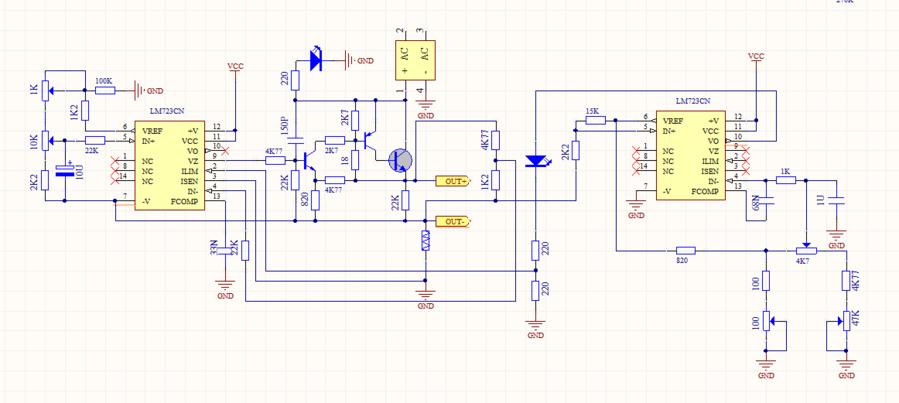

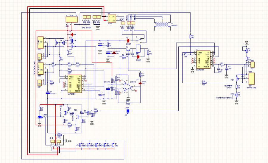

这个我也想知道. 哪位勤劳的坛友还原一下原理图.
试着描了一份
不敢保证有没有错误

 楼主| 发表于 2014-11-9 21:02 | 显示全部楼层
上面的图也太小了。

发表于 2014-11-10 21:49 | 显示全部楼层
MOWEIWEI 发表于 2014-11-9 21:02
上面的图也太小了。
数据表
原PCB中好象继电器的部分画的不对 如果丝印没问题的话
切换到30V AC时会把变压器的15V AC和30V AC短路
原PCB的调节电位器可能是为了DIY方便 画好几种封装 我是这么想的
整流后应该有个滤波的电解电容吧 外部安装也没画出来
没用过LM723
又画个原理图 为了看着方便 把并联的电位器画成一个 希望这个能看清 我发现点开图片 还算能看清
请指正
这个是切换输入电压部分
这个是电压 电流调节部分 说真的没看明白
在这里电压调整用的是9脚 VZ 而不是723的10脚VOUT

 楼主| 发表于 2014-11-10 23:52 | 显示全部楼层
上一张无水印大图
http://moutoulos.com/data/storage/attachments/95b18fa42ff7d084926c230a2eff9cf8.jpg
又看了一下。741运放拿来做高低电压切换。好奢侈。貌似用tl431搞定了吧。精度稳定性也高。
两块lm723,一块管电压。一块管电流。 难道分开噪音上有优势?或者相应速度上有优势?
没搞头啊。
"原PCB的调节电位器可能是为了DIY方便 画好几种封装 我是这么想的"
左边的吗?看英文貌似是快速调整和精细调整的。
发表于 2014-11-11 01:33 | 显示全部楼层
MOWEIWEI 发表于 2014-11-10 23:52
上一张无水印大图
这个地方 一个粗调一个细调  另外还有电流调节 也是这样连接
小一点封装和大是并联 感觉好象是0.1英寸和5.08MM这二个封装
我想是不是可以接二种接线端子用的
