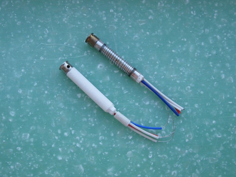

这把烙铁是在北京买的,回去后通电发现温度上不来,调到400度时烙铁头的温度还没有30W的烙铁热。回去找卖家,结果对方死活不认,说你看这烙铁能热啊也能化锡啊……没办法,只好放假背回到家里,拆开后调节里面的微调电阻没效果;后来找了张905的原理图(906是一样的,PCB上连编号都没变),对着自己换了几个电阻,结果变成烙铁一直在加热温度也上不来。基本可以确定是芯有问题,于是下午去市场买了个新的芯。把烙铁拆开后,顿时真相大白了
上面的那个是原装的,下面的是后买的。NND,我估计是那个卖家知道是怎么回事,所以才TM不肯换。丫的就在老中发三楼上了电梯右前方最里面的角落里,以后可记住你了!
把芯换了后一切就正常了,不过温度需要校准,不知道大家有什么好办法。

下面那个啥? 一堆陶瓷么?

下面后买的芯全部都是白色的陶瓷体,而原装的陶瓷体相对较细,外面用金属丝裹了一圈不知道什么东西。
314forever 发表于 2010-7-28 22:40 https://www.yleee.com.cn/images/common/back.gif
大多是云母片之类的东西

原来在青岛买过一把可调烙铁,用了很长时间烧掉了。后来在中发还是知春买的芯,结果很快烧掉了。
芯的结构应该不是问题,原来的外热烙铁的加热芯都是像上面的那样云母包裹铁丝缠绕的。
估计是假货,黄花假货非常多。
