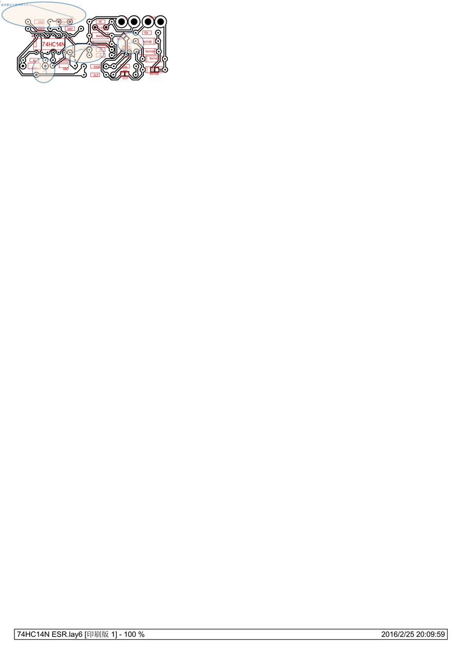

基于74HC14N的ESR,之前有人发过,自己画的板子,要的拿去

大面积敷铜又没有接地,好怪

sprint-layout的大面积普通铺铜就是地线层

覆铜确实没有接地吧!看4hc14的7脚。
我有在7脚放一个接地符号,意思是在那原位接地(焊接时用焊锡和铺铜焊在一起),铺铜全是地线  发表于 2014-11-1 10:33

请问下面的图中的接法正确吧。我看这个看了半天都看不懂,电路图最底下。100/0.01和4148/0.1这个有点看不懂。
