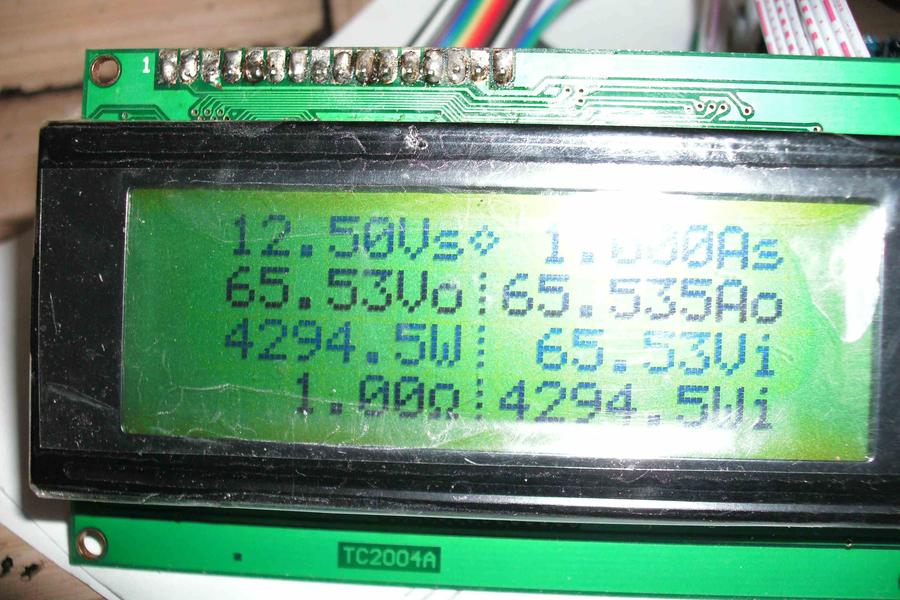

[DP50数控电源] M8V7电源没接输入时就显示如图,接输入调整完还是这个,是什么原因

没校准?
发表于 2014-11-2 17:10 | 显示全部楼层
先检查焊接有没有短路的地方,在看看运放是不是焊反了
 楼主| 发表于 2014-11-2 17:59 | 显示全部楼层
是我调整的原因,问题解决了,谢谢各位

什么原因啊  说下 我的也是这个毛病

应该是调整完后没有保存的缘故

校正完电压,选save yes,电流也一样,直接选exit就好了

该电源,供电用双9V,用12V,7805过热,加散热片都非常热

确实是这样,9V就不热。而且要加大-9V滤波,要不然关机烧设备。关机高压
