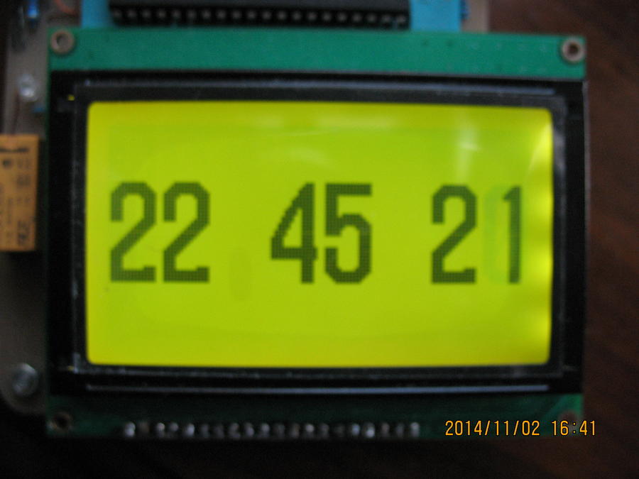

做一个时钟,用12864带汉字库,用字摸取字16*32,为的是显示大点,但显示的时候总是闪;
共6位,是一位一位的写入数据;不加延时显示不清,加延时跳动闪。不知能人怎样处理的。

是不是程序里面在显示一个字符之前把要显示的部分都给清除掉了?把那部分去掉,直接刷
发表于 2014-11-2 21:01 | 显示全部楼层
LCM自带RAM,发送完数据即可一直保持并显示,不加延迟显示不清可能是因为你在不停的清屏+发送数据,而加延迟闪烁也应该是不停的发送数据导致,罪魁祸首应该都是不停的向LCM发送数据导致,如果显示区域不变,字模大小一致,应在程序中判断那个字该变了,然后只发送这个字的字模即可,其它字模不要动,或者定时一秒才刷新显示一次,而不是让程序不停的循环发送显示数据!~

现在是一共6位,每次写入一位的完整数据(16*32字模);共6次写完;定时每秒刷新一次,感到也是闪。请问:12864有没有多余的RAM;就是先把6位要显示的写入,一块读出显示?

定时每秒刷新一次,感到也是闪,是一秒闪一次,还是一秒闪很多次?

在每秒刷新的时候闪,不刷新显示稳定。

那每秒刷新的时候,只闪一下还是闪很多下?

每次上电只需要复位或者设置一次LCM了。

每秒刷新的时候,6位都闪动以下。
