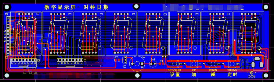

采用共阳高亮翠绿1寸数码管,TM1638驱动,8级亮度调节,单片机STC12C5608(LQFP32),所有段和位引出,TM1638通讯口引出,只焊接数码管就是一个8位大的扫描笔段模块,再继续焊上TM1638就是一个8位数码管显示模块,再焊上单片机,就可以做一个时钟(晶体11.0592MHz),再接上实时种模块就是一个不怕掉电的时钟,4个按键,一个蜂鸣器,一个LED指示灯,一个DC5.5插座。尺寸20.8厘米长,高6厘米。
有用得上的朋友来吧,由于电路板没有做回来,没有调试,不保证线路正确。

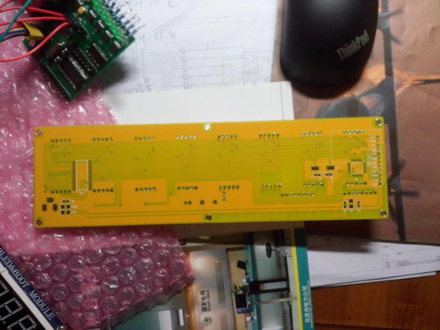

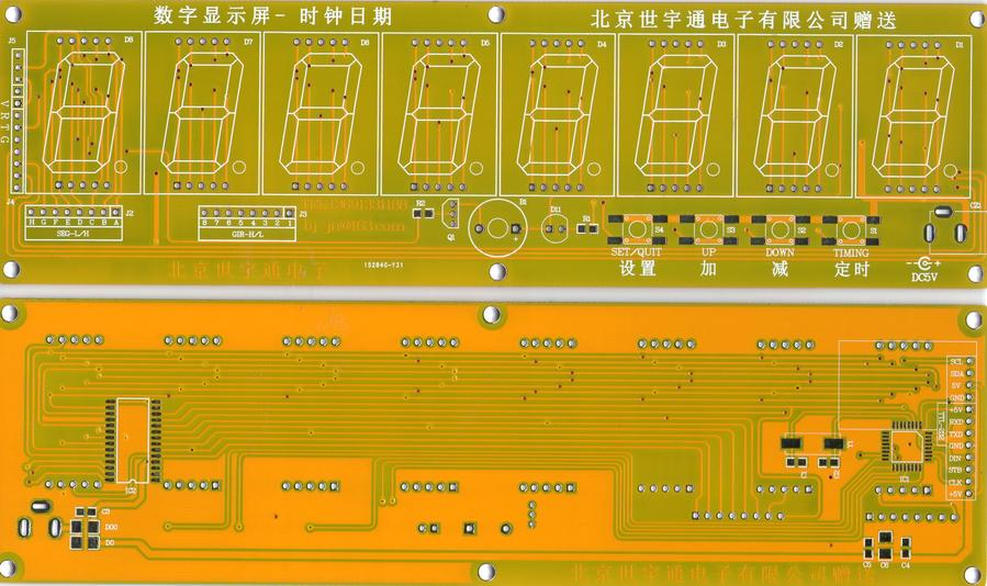

2014-11-08补充:
PCB回来了,看看吧,还算顺眼~

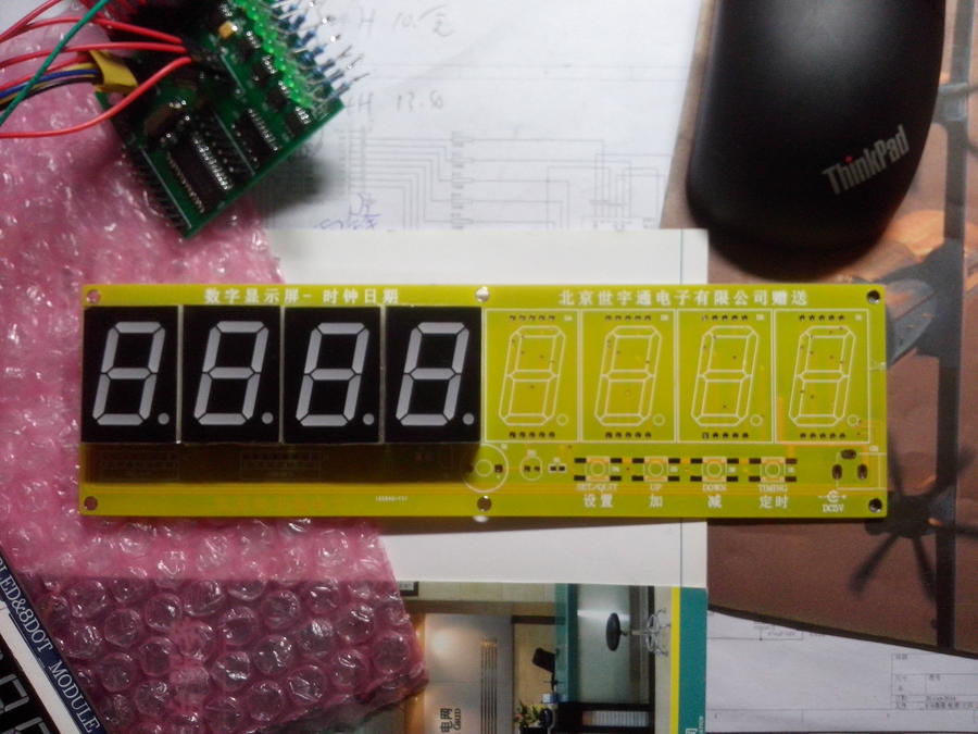

比划了一下,还行~
