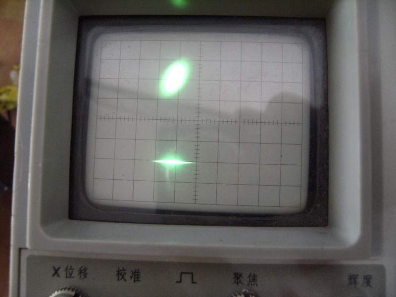

示波器上有个校准用的放波输出信号插座,把探头接在那上头就可以显示放波。你没接输入信号就有波形那才奇迹呢。
如果你用不上就让给俺好了
发表于 2010-8-6 09:01 | 显示全部楼层
放波应当是方波,打错字了
 楼主| 发表于 2010-8-6 09:31 | 显示全部楼层
呵呵 俺来了  在一乐ID也是 捷盟V14       考拉 我回家清理了一下 成色很不错的  忘记你咋调出的方波了 我没 ...
捷盟V14 发表于 2010-8-6 08:40

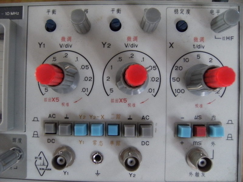

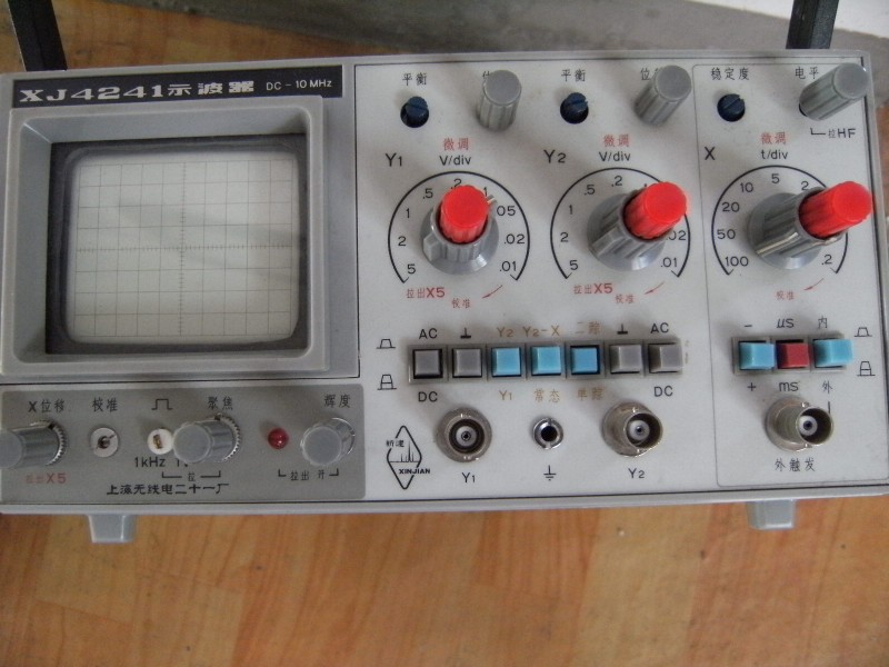

    左下角有个开关要拉出来,然后用一根线接Y输入的BNC头的芯,另一头接左下角那个小园圈就可以了.要不就拍张正面图上来我给你详细说.发张图也顺便馋馋benli.
 楼主| 发表于 2010-8-6 09:32 | 显示全部楼层
示波器上有个校准用的放波输出信号插座,把探头接在那上头就可以显示放波。你没接输入信号就有波形那 ...
benli 发表于 2010-8-6 09:00
    这机器不能直接接,有一个开关要拉出来,记得是聚焦还是什么的,不然没方波信号.

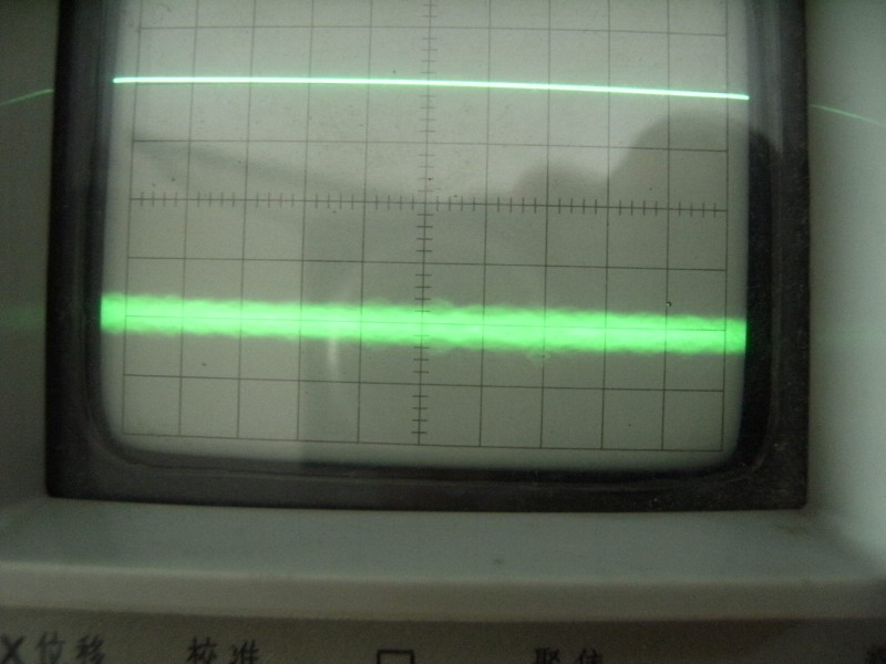

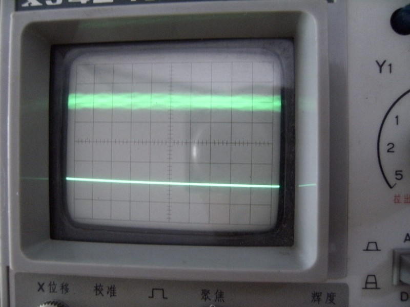

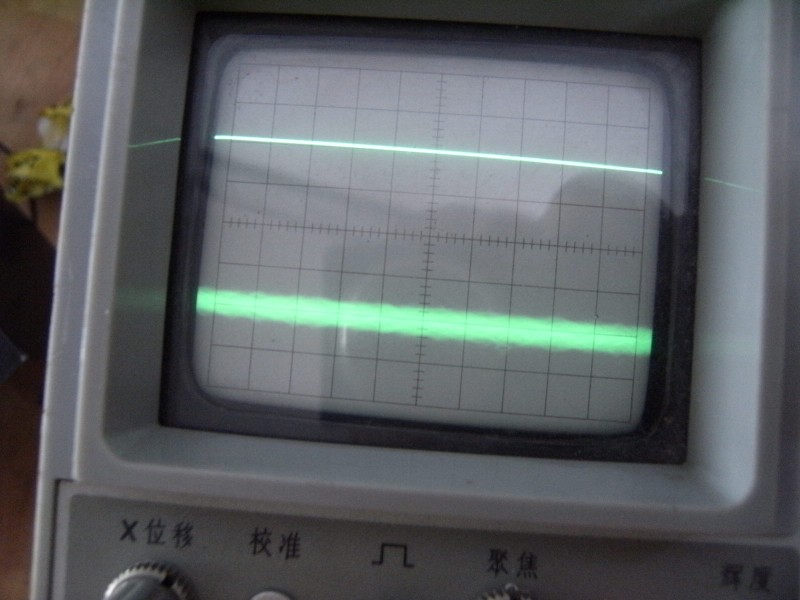

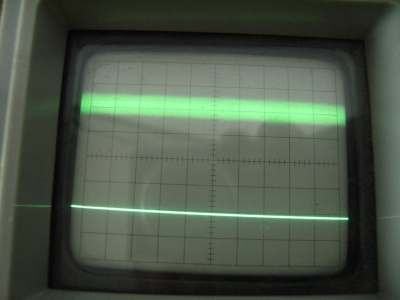

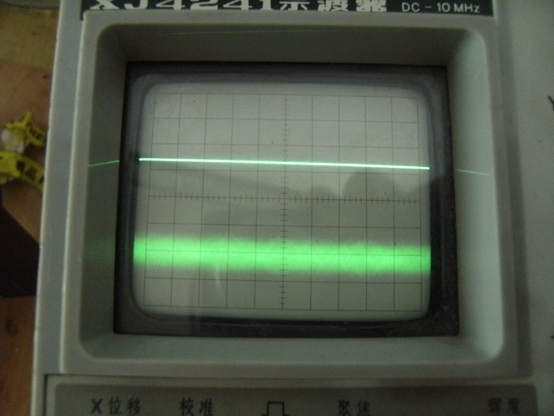

考拉  现在2个通道都有反应  就是幅度不一样

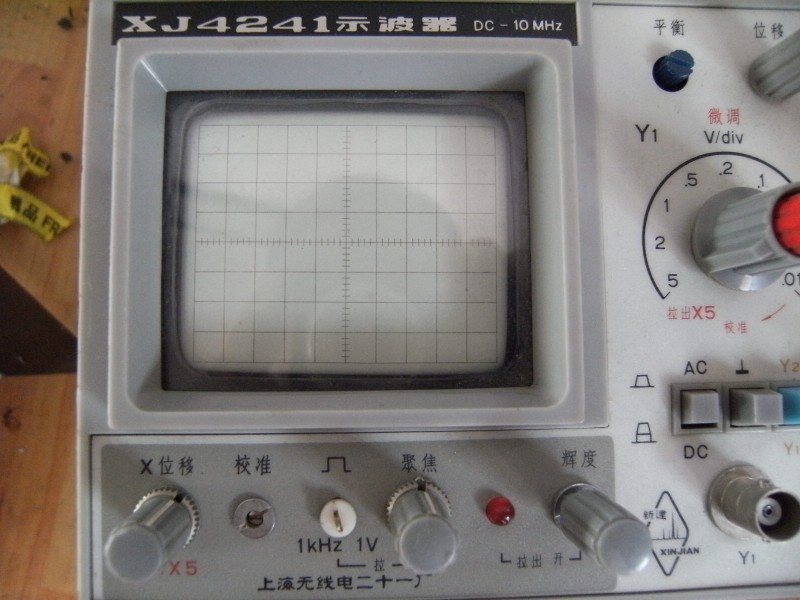

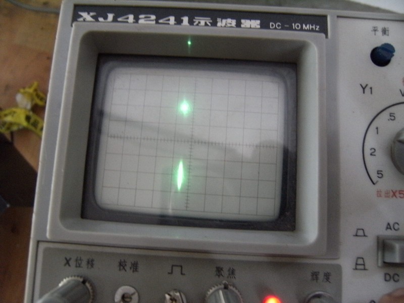

①拉出左下辉度旋钮,打开机器,此时指示灯应该亮;
②注意右上电平旋钮应该推进去,不要使用自动触发;
③旋转左下X位移和中上两个Y位移,让两个圆点都能看到,调整辉度旋钮让亮度适中,不要太亮以免伤管子;
④调整左下聚焦旋钮和背后的辅助聚集旋钮,让圆点最小且圆.调完调整X位移,让圆点在屏的左中右都差不多一样小且圆;
⑤拉出右上电平旋钮,此时屏上应该有两条线,这时会比静态暗一些,调整辉度旋钮使亮度适中适合观察即可,别太亮.如果线有些斜调整背后的旋转旋钮;
⑥拉出左下聚焦旋钮,用导线接左下标1kHz的小圆环和中下标Y1的Q9头中心,此时有一条线应该显示为方波;
⑦调整Y1的V/div大开关,让波形在Y轴上显示合适;调整X的t/div大开关,让波形在Y轴上显示合适;
⑧此时可以作示波器的校准,具体是根据信号(1kHz 1V),调整Y1及X开关中间的红色旋钮,使显示的波形和标称(xx/div,就是多少v或ms/μs在屏上的每格)值一致.同理可以校准Y2通道;
⑨然后就可以使用了.用示波器探头接在使用的通道上,地线接信号地,探头拉勾或探针接信号源.触发可以用自动触发(拉出电平旋钮),也可以手动触发(推进电平旋钮,慢慢调整至屏上显示稳定的波形).触发调好后再调整相应的Y开关和X开关,至信号在屏上显示的适合观察;
⑩两个Y调整开关下面有一排按钮开关,注意调整.目前我看调的是双踪,昨天没调出来Y2通道可能和这几个开关有关.X开关下面也有三个开关,一般使用触发选择"内",即按下去.中间红的是调整毫秒和微秒的,根据需要选择,配合上面的X开关来使用.按起来时观察频率比较低的信号,按下去观察频率比较高的信号.
基本就是这些了.网上也有很多资料,自己翻看看.{:3_472:}
对了,第2-8步不用每次都作,定期作一次就行了,平时校准好开机就可以用了.第2步可以选择性的使用,一些信号可能一开始触发调不好,可以拉出来强制自动触发,这样屏上总会显示点东西,免得只在一边有个亮点,呵呵.{:3_479:}

    昨天发短信说感觉Y2应该是好的吧,呵呵.幅度不一样看看两个Y开关是不是在同一档上,如果在同一档上调中间的红色旋钮进行微调,校准一下就可以了.{:3_472:}
