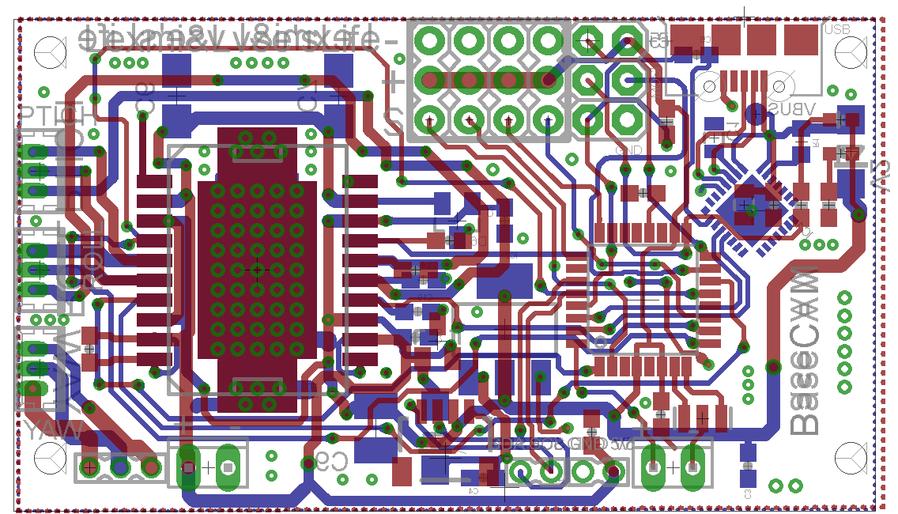

发表于 2014-11-4 21:14 | 显示全部楼层 |阅读模式
bgc 2.2b sch.pdf
1.24 MB, 下载次数: 277, 下载积分: 一乐金币 -1
原理图

发表于 2014-11-4 22:38 | 显示全部楼层
从PCB图上看 这应该是一个能驱动电机的东西 而且还有传感器芯片 比如9轴 剩下的估计是个单片机
发表于 2014-11-5 10:26 | 显示全部楼层
电流大的线条应尽量粗,尽量不要走过孔,没办法的话也得放多个;左侧的驱动电路下的铜皮离周围的线条太近,容易短路;要给驱动元件留出大面积的散热覆铜。其它小毛病也有一些,但最重要的要把大功率元件的走线设计好。
发表于 2014-11-5 10:39 | 显示全部楼层
画的挺好的,适当整理一下会更好一些,看样子是USB转串口加单片机控制一个驱动芯片。
发表于 2014-11-5 11:43 | 显示全部楼层
贴片焊盘上不建议放过孔
发表于 2014-11-5 16:23 | 显示全部楼层
NETJUKI 发表于 2014-11-5 11:43
贴片焊盘上不建议放过孔
贴片焊盘上放过孔会咋地?
会漏锡,导致虚焊  发表于 2014-11-5 19:28
发表于 2014-11-5 17:24 | 显示全部楼层
dianzichina 发表于 2014-11-5 16:23
贴片焊盘上放过孔会咋地?
贴片焊接的时候是要刷锡膏的,锡膏的用量正好焊一个焊盘,如果有过孔的话,锡膏可能会走进过孔!
