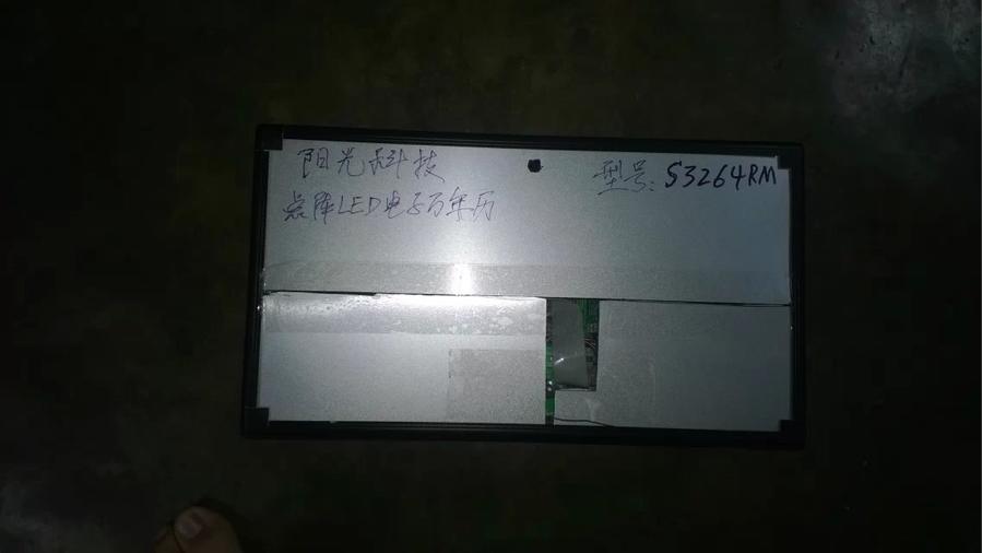

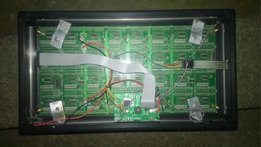

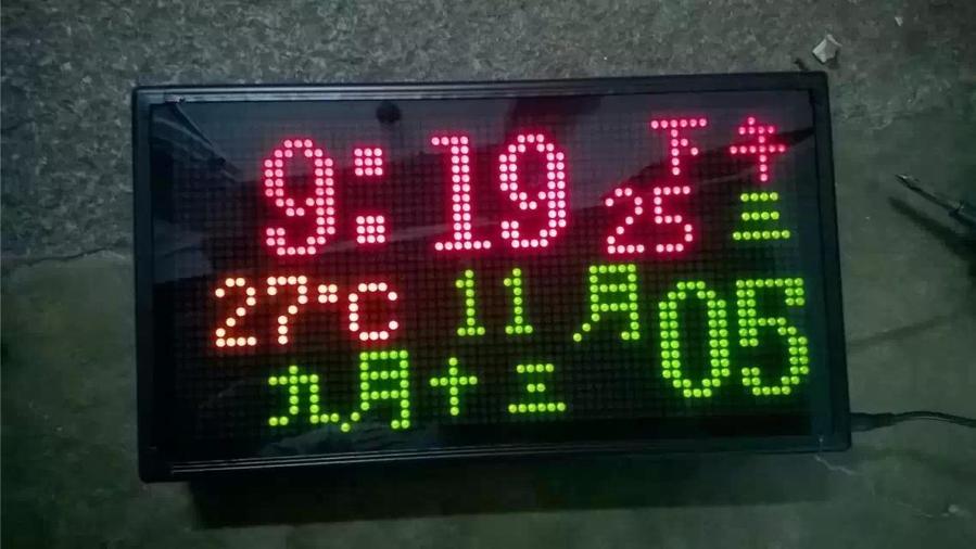

经过最近的努力,在淘宝上弄到了一个3264的铝合金边框,立即买下,对自己的3264LED点阵万年历进行包装,现在不论是外观还是功能,都十分完美!先给大家欣赏下:
主要做如下修改:进一步优化代码、增加按键控制,防止遥控丢了、修改字体颜色,时间为红色,星期和日期为绿色,温度为橙色,增加菜单自动退出,当进入设置20秒没动作,自动退出菜单,来个内部结构图:

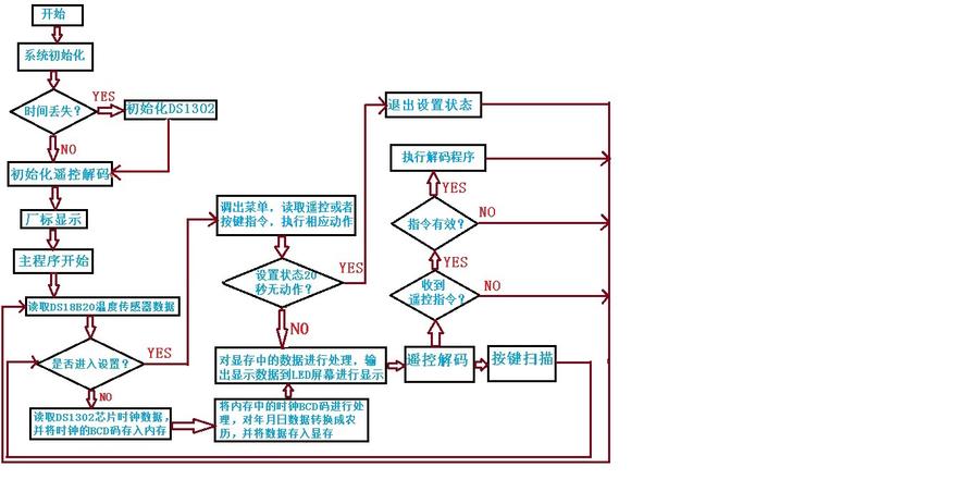

补上本人的程序流程图,供大家参考: 点阵程序流程图.jpg
