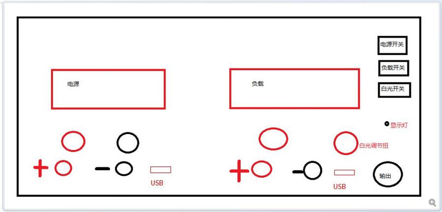

铝型材机箱淘宝很多,规格也齐,面板只要是开圆孔或能遮挡一下的也容易加工,就是价格……………… ...
材料没你想得那么贵,铝合金6063的二十几块一公斤,一个盒子一公斤都不用,反而是加工费用贵,这个外壳如果铁壳50元,再加70元换铝合金的,我想大多数人应该会选择铝合金吧?
发表于 2014-11-7 23:28 | 显示全部楼层
这个结构好,比上一个简单。建议长度增加到200,高度160,宽度120左右,现在打样的话都是100毫米见方,可以融入大多数的板子,2004一般也不超过100毫米,高一点显得更利落,顶部的圆角和螺丝去掉,有侧面的足够了,圆角做不好更难看
发表于 2014-11-8 16:49 | 显示全部楼层
楼主想要一个箱子 把电源和负载装在一起 需要多大的尺寸
用的是2004屏幕
用的是2004屏幕
